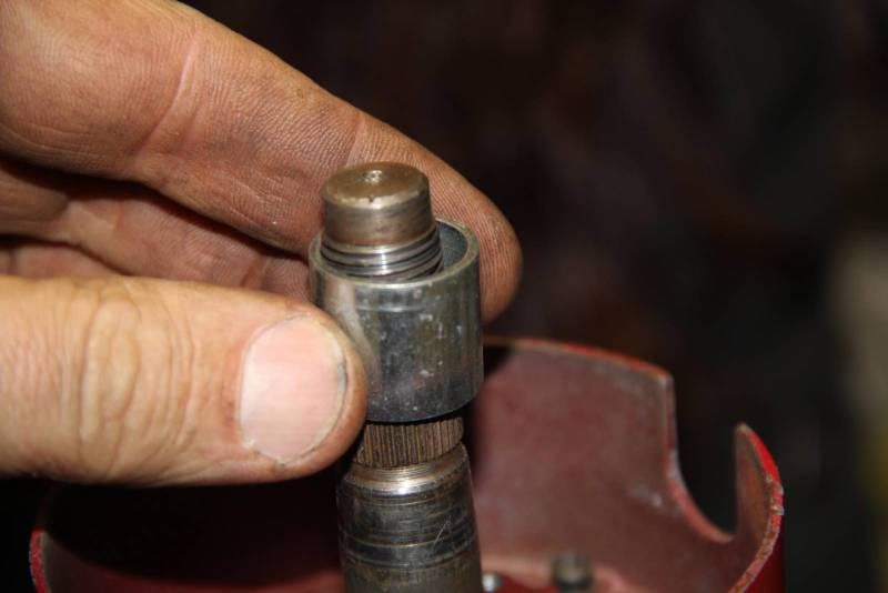

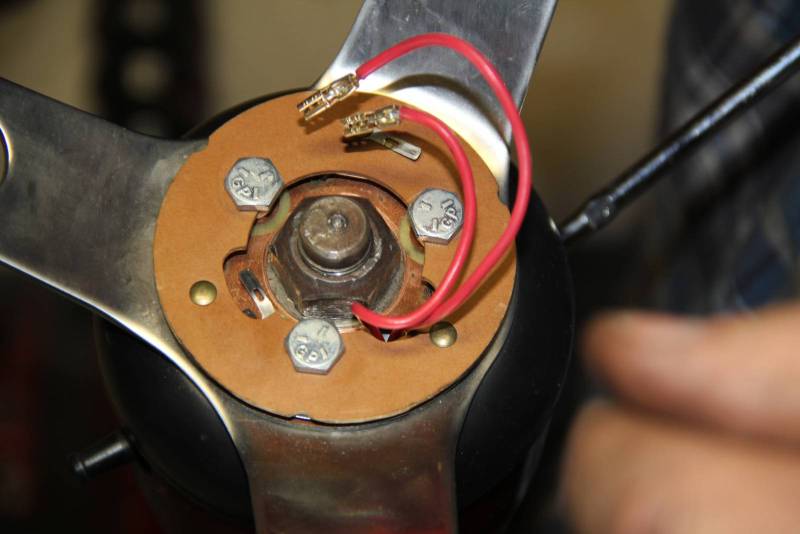

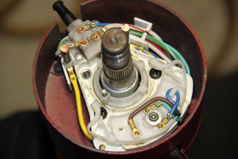

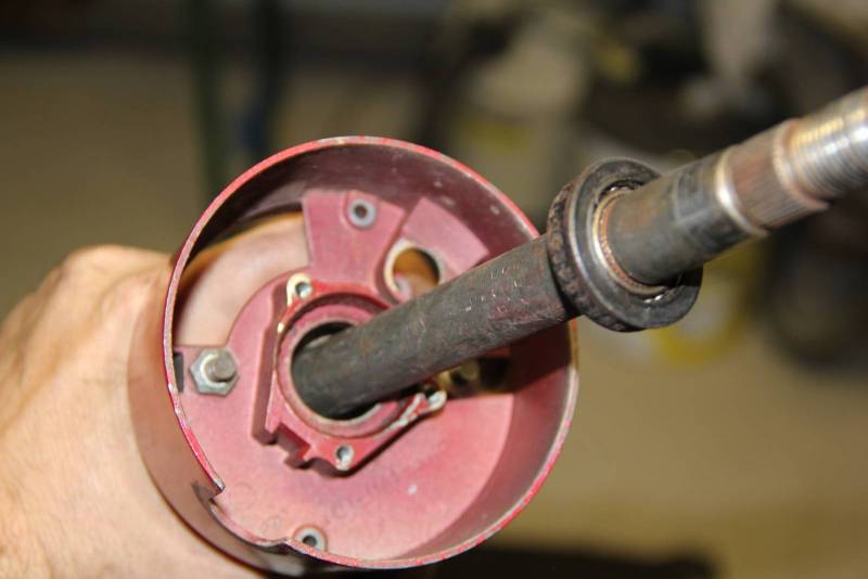

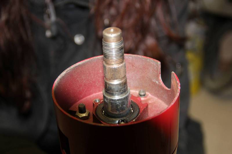

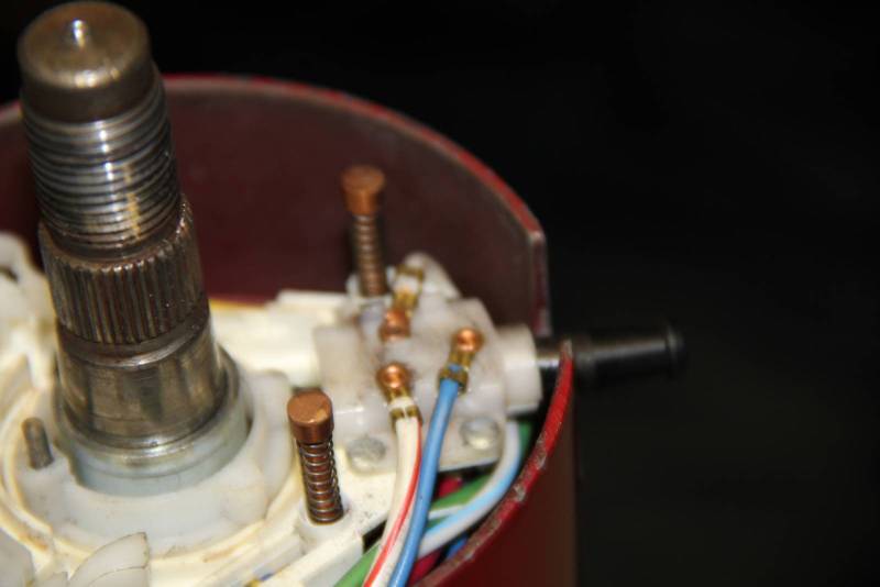

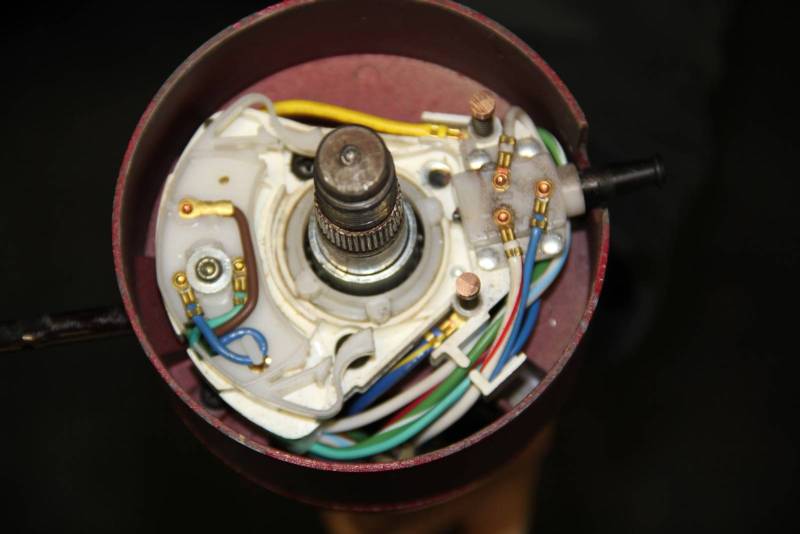

das oben gesagte stimmt, die Lenksäule hängt nicht unten an der Hardyscheibe sondern oben an dem Lager. Nur dort ist das Axiale Festlager.
ich hoffe die Bilder die ich beim Zerlegen gemacht hab helfen Dir weiter

lieben Dank an Euch alle und vor allem Ralf für die tollen Fotos. Ich werde das jetzt mit der Werkstatt besprechen und hoffe, ich kann in Kürze berichten. Schätze es läuft auf die Hardyscheibe raus, weil mit den Geräuschen werde ich nicht rumfahren. Im schlimmsten Fall liegts vielleicht wirklich an der falschen Lenkstange, aber da es sich ja nur um etwa 5mm handelt glaube ich das noch nicht so ganz. Ich werde jetzt erstmal darauf drängen, dass wir die Lenkradarretierung hinbekommen.
