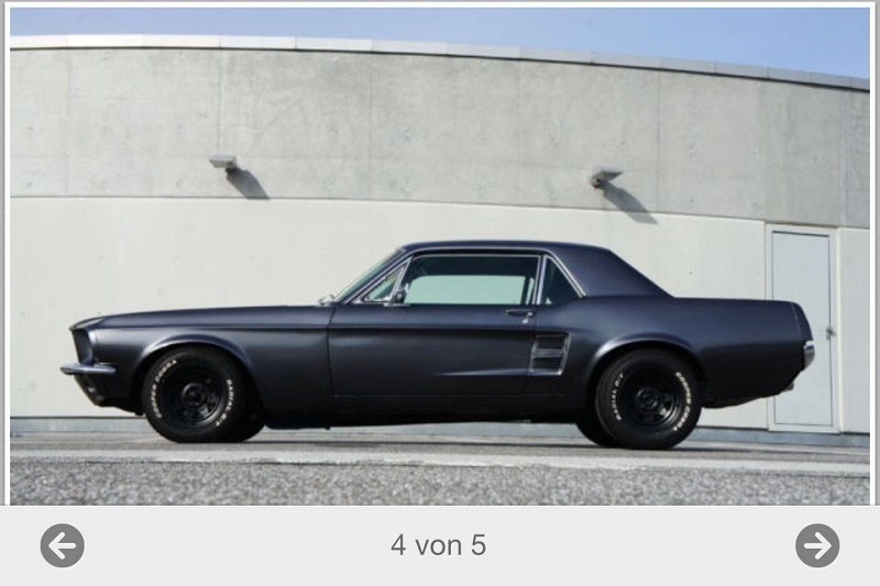

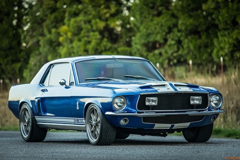

Hi Leute, bin mit meiner Resto mitterweile soweit dass ich mir mal gedanken ums Fahrwerk machen muss. Ich habe ungefähre Vorstellungen wie er mal aussehen soll, aber keine Ahnung wie ich es so hinbekomme.
Hier mal ein paar BildEr meiner Vorstellung
Vielleicht habt ihr paar Tipps und auch Bilder was ich einbauen sollte/könnte danmit ich an so ein Ergebniss komme!!
Gruß Mike
Gruß Mike

Re: Mustang 67 - Fahrwerk?!?
Also du möchtest ihn vorne relativ tief und hinten ein bisschen höher aber auch eher tief.
Meiner steht ungefähr so wie die auf den Bilder und ich habe verbaut:
1" drop Federn vorne (560lbs)
Shelbydrop 1"
und hinten habe ich Mid-Eye Blattfedern (auch ca. 1" tiefer)
Ist zwar in meinem Fall ein Cougar, aber die Vorderachse ist identisch und die Hinterachse hat nur etwas längere Federn!
Was natürlich eine große Rolle spielt ist, welcher Motor verbaut ist! Man kann also keine 100% Aussage treffen wie es später aussieht, aber ich denke meine Kombination ist
eine relativ geläufige und dürfte schonmal in die richtige Richtung gehen!
Hoffe das hilft!
Timon
Shelbydrop 1"
Hoffe das hilft!
Timon

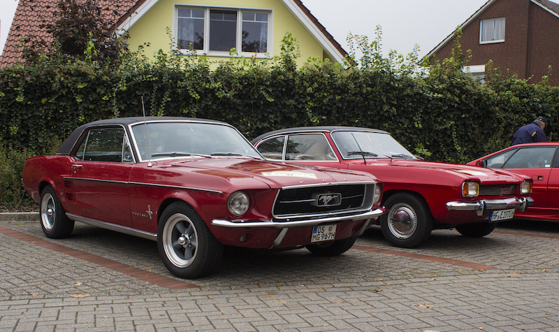

Hier mal ein Foto mit Shelby Drop und 1" Tieferlegungsfedern.
Reifen sind 205/65 R15 wenn ich mir recht entsinne.
Christian
Christian
