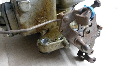

wollte heute meinen Autolite 2100 Vergaser überholen, da er augenscheinlich irgendwo recht viel Benzin in den Motorraum spritzte. Folgendes ist mir dabei aufgefallen:
Der Dashpot fehlt! Dafür ein schöner blauer Kabelbinder?!
Ging bisher auch so, also was tun, weiterhin mit Kabelbinder fahren oder Dashpot samt Halterung besorgen?

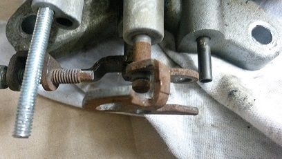

Das zweite Problem, es hat wohl schon mal jemand am Vergaser rumgepfuscht! Als ich die Schrauben des Choke-Gehäuse lösen wollte, ist mir ein Schraubenkopf abgebrochen. Grund: der Vorbesitzer hatte zwei Schrauben ausgewechselt gegen neue mit falschem Gewinde! Original wäre 32G 5/37". Das hat mich dann viel Zeit gekostet die Schraube doch noch raus zu bekommen. Aber, habe es geschafft. Wo bekomme ich jetzt nur zwei Originalschrauben dafür her?
Hat evtl. jemand von euch einen Autolite 2100 rumliegen, den er nicht mehr benötigt und würde ihn mir für eine bestimmt Menge Geld freundlicherweise überlassen?

- Schraubenkopf abgebrochen
- Schraube_abgebrochen_1.jpg (48.58 KiB) 2374 mal betrachtet
- Dashpot fehlt
- Dashpot_fehlt_1.jpg (42.45 KiB) 2374 mal betrachtet

Hi Samy,
gehe mit den Vergaserwünschen lieber in die "Suche".
2100 Gaser als Ersatzteilträger werden dir dort bestimmt angeboten
Du weisst, das ein Dashpot nur benötigt wird, wenn ein Automatikgetriebe verbaut ist!
Re: Probleme bei Vergaser-Überholung Autolite 2100
Hi Martin,
danke für die Antwort. Ich habe eine Automatik, also müsste ein Dashpot eigentlich schon sein, oder?
Samy
Samy
Hi Samy,
ist auf jeden Fall von Vorteil. Der Dashpot verhindert das Absterben des Motors, wenn das Gas zurück genommen wird.
Als ich noch den 2100er hatte bin ich zeitweise ohne gefahren und der Motor ist mir zweimal ausgegangen. Ist nicht lustig wenn das Pony noch rollt und dann im Feierabendverkehr und in der Kreuzung
