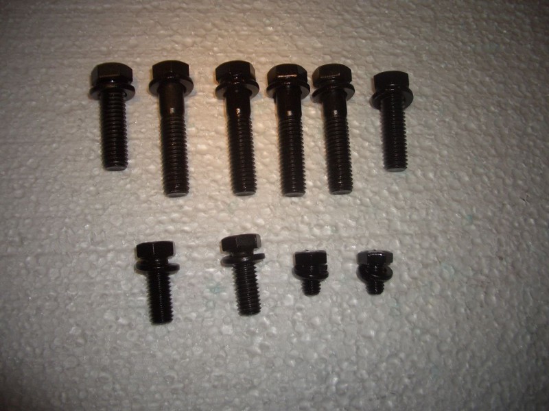

Hallo Leute,
ich muss mir ein paar neue Schrauben besorgen und benötige dazu wenn möglich die Größen. Ich suche:
1. Standard Bellhousing an manuelles Getriebe BW T10. Grob- und Teilgewinde?
2. Bellhousing an 289 Motorblock. Grob- und Teilgewinde?
3. T10 dicke Gehäuseschraube.
4. Lüfterrad über Spacer an Motor.
Ggf. wollte ich diese dann bei screwcorner.de bestellen. Kann ich vielleicht irgendwo nachschlagen?
Hab auch eBay das folgende Bild gefunden (unten 2 Schrauben für Starter, 2 Serviceklappe (entfällt bei mir) und oben 6 Schrauben für Bellhousing : Gruß Felix

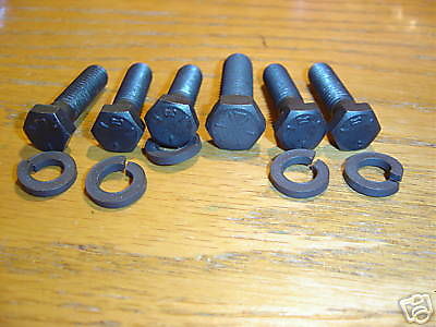

Oder eher sowas:
- 5a65_12.jpg (26.02 KiB) 2684 mal betrachtet
