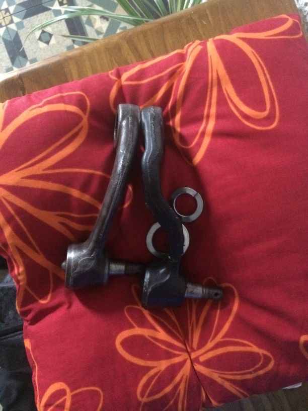

Danke nochmal an Micha für das seltene Teil,
Ist schön das es jemanden gibt der nicht alles weg schmeißt und mir helfen konnte damit.
Danke dafür ;)
Hier mal ein Bild
Links das richtige - rechts das selbst gebaute der Amerikaner ...

Das Teil hat doch dann immer starke Spannung drauf gehabt oder?

Hi Marcus,
ich sehe was die Idioten gemacht haben, die haben versucht einen Servo Pitman Arm zu modifizieren, aber in "Los Dilettantos" Manier.
Lebensgefährlich !
Prüfe dann bitte auch ob der Idler Arm die richtige Version ist - auch der ist bei Servo und manuell unterschiedlich.
Du hars richtig Glück gehabt, das hätte mal richtig ins Auge gehen könnnen...
