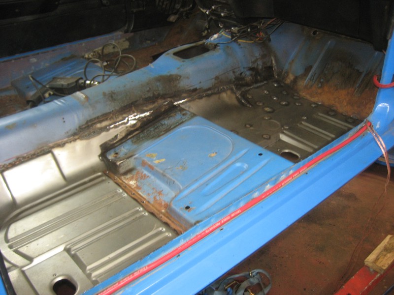

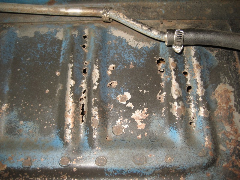

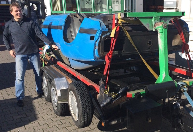

... soooo...
nach 2 1/2 Jahren geht es endlich weiter ...
Kopfüber ging es mit Jens seinem 70er Clone zum Eisstrahler, um den Unterboden und das Heck noch zu reinigen. Es zeigte sich, dass der Unterboden "schweizer Käse", also mit kleinsten Löchern übersäht war.
Da helfen dann nur zwei komplette Bodenhälften. Die aber dann so eingesetzt, dass man es später so wenig wie möglich sieht.
Parallel dazu den Rest vom Innenraumblech reinigen, dann alles innnen wie aussen mit Brantho 3in1 auslackieren und zum Schluß mit seidenmatt 2K überlackieren, damit es benzinfest wird.
Zusammenbauen ... fertig ... verkaufen, oder Jens ?
