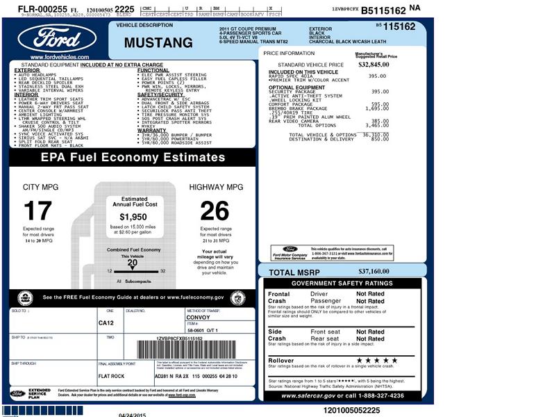

Hallo Heiner,
noch ne kleine Link-Sammlung:
Kaufberatung: http://www.mustang-inside.de/viewtopic. ... t=2005+Uli
Das hier wäre auch noch wichtig: https://www.carfax.eu/?s_tnt=67486:0:0
Komplette US-Historie seit Auslieferung bis zur Verschiffung. (Info: meiner war ein Neuwagen)
Window-Sticker ist auch interessant beschreibt den Auslieferungszustand:
http://themustangsource.com/forums/f726 ... fo-493796/
Shop-Manual bis 2011 gibt es hier: (mit Firefox geht's besser)
http://iihs.net/fsm/?dir=0
Recals und TSB: http://www.latemodelrestoration.com/pro ... TSB-Recall
Abfrage ob eigenes Auto betroffen ist: https://owner.ford.com/tools/account/ma ... sults.html
Teilekatalog: http://www.fordparts.com/Commerce/Catal ... mo=Mustang

- K800_Window-Sticker.JPG (85.59 KiB) 3108 mal betrachtet
