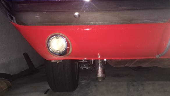

scotty hat geschrieben:Hab jetzt die 2” Anlage von RSB installiert.
Passgenauigkeit? Ist das so definiert das vor Jahren das Werkzeug mal so ungefähr eingestellt wurde und sich seitdem nichts mehr verändert hat?
Hab jetzt kein Bild, sieht aber ungefähr so aus (nur etwas besser da wir uns mehr Mühle gegeben haben, der echte Topf sitzt etwas besser bei mir) http://images.mustangmonthly.com/projec ... talled.jpg
Schleift nichts und überall ist mindestens eine Männerhandbreit Luft.
Wäre eben schöner wenn das alles 100%ig parallel wäre. Und 7 cm zu kurz ist sie auch noch um mit den vorhandenen Schellen aus dem Montagesatz auszukommen..
Der Klang ist genauso wie ich es wollte :D
Gefühlt beschleunigt die Kiste sogar schneller (rein subjektiv, habe nix nachgemessen).

Gratulation. Wie lange habt ihr für die Montage gebraucht?
Wegen der Passgenauigkeit: Die Anlage wird für die Baujahre 1965-1968 verkauft.
Das ist wohl der Grund der schlechten Passgenauigkeit.
Hast Du die Auspuffblenden auch schon montiert?
Würde mich mal interessieren wie das bei dir aussieht.
Ja, der Klang der Anlage ist gut und gefühlt geht mein Wagen auch ein bißchen besser ab.
Gruß Carsten

Die Blenden sind 2" Edelstahl 60° Bögen (15€ Ebay), da RSB die gerade nicht am Lager hatte.

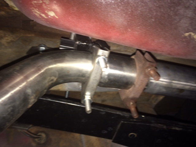

Die rostige Schelle ist noch vom altem Auspuff da die passgenaue Anlage + Montagesatz doch nicht so genau gepasst hatte. Werde ich demnächst noch tauschen.
Bin noch am überlegen ob ich das so lasse oder ob ich die Endrohre schräg und bündig zum Fahrzeug abschneide (damit man die Rohre nicht sieht).

ich würde die Endstücke abschneiden und gerade hinters Abschlussblech führen, damit sich die Abgase nicht so unterm Auto stauen.

Da staut sich nichts, die Rohre ragen etwas heraus, wird alles schöm nach hinten/unten weggeblasen.
