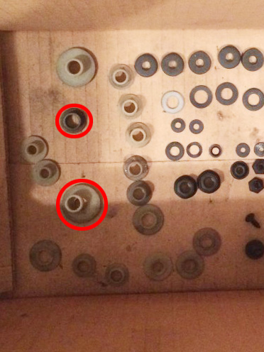

Re: Kunststofflager Verdeckgestänge
Ich meine es wären die beiden.
- Lager.jpg (90.61 KiB) 1084 mal betrachtet
Solche Gleitlager könnte ich evtl besorgen wen ich Maße wüsste.
Wenn es die Lager sind an denen nur der Bolzen (mit Nut) gesteckt wird, bekommst sie nicht.Weil diese haben innen noch einen kleinen Rand stehen der den Bolzen dann festhält. Dort habe ich einen Bolzen mit Bund gedreht und hinten einen Splint drauf.
Die Gleitlager sind echt ein Problem zu beschaffen. Komischerweise gibt es ein neues Verdeckgestell wo sie ja drin sind.
Aber nicht als Ersatzteil
Ich habe teilweise "deutsche" Buchsen verwendet und diese abgeändert.
Hab mich schon gewundert wie die Bolzen mit der Nut halten sollen.
Hab eben aber nur das ein fehlende Gleitlager bei Igus bestellt. Artikel ist GFM-1214-07. Mal schauen ob das passt.
