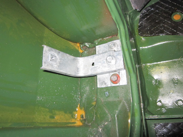

Wenn wir von dem gleichen Thema schreiben, meinst du diese Ecke vermutlich:
smallblock
Beiträge: 9
Registriert: Mo 22. Sep 2014, 21:20
Fuhrpark: Ford Mustang Cabrio 1973
Chevrolet Corvette Cabrio 1975
Re: Muttern im Schweller zur Bef. Fondfensterheber
Beitrag von smallblock »
genau diese Anbindung meine ich.
Da muss ich wohl deinem Rat folgen und einen Ersatz basteln.
(An dieser Kleinigkeit wird das Projekt schon nicht scheitern :D .)
Auf Jeden Fall vielen Dank für den Tipp.
MfG: André
