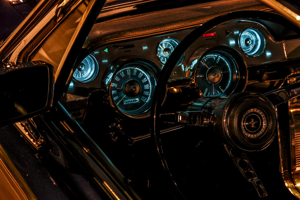

am WE war ich nach längerer Zeit mal wieder in der Nacht unterwegs.
Während der Fahrt ist mir aufgefallen dass die Innenbeleuchtung alle paar Sekunden für kurze Zeit schwächer wird.
Meine Freundin die hinter mit fuhr sagte mir später dass auch außen die Lichter schwächer wurden.
Als wir dann für ein kurzes Fotoshooting stehen blieben und ich die Zusatzscheinwerfer im Grill aufdrehte,
wurde alle paar Sekunden (ich würde sagen im selben Abstand wie vorher) alles Finster.
Hauptscheinwerfer, Zusatzscheinwerfer, Rücklichter und Innenbeleuchtung.
Ist es normal das das "Brakes" Symbol mit der Innenbeleuchtung mitbeleuchtet wird? Es leuchtet nicht so stark wie auf dem Foto, und geht mit der Innenbeleuchtung aus!
Leider kenn ich mich elektrisch zu wenig aus. Ich kann das Problem nichtmal eingrenzen.
Hat vielleicht jemand einen Tipp für mich? Kann das ein Relais sein :?:
Ich bin über jeden Ratschlag dankbar.
Liebe Grüße
PS: aber die Fotos sind nicht so schlecht geworden, wenigstens ein kleiner Trost :(

Re: Licht fällt kurz aus, wenn die Zusatzscheinwerfer an
Na, da hat einer bei der Überholung des Clusters etwas gepfuscht und die Beleuchtung strahlt da mit rein.
Beitrag von Jo1982 »
Hi Mike,
da würde ich auch mit Heiner gehen. Wenn du die Tachoeinheit ausbaust und öffnest, sind um die Lämpchen rum Moosgummidichtungen. (Soweit ich das noch im Kopf habe)
Da wird eine kaputt oder verschoben sein. Würd ich mir jetzt keinen Kopf machen.
Grüße, Jo
