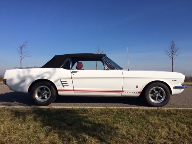

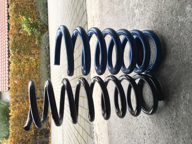

So, die Federn sind jetzt schon ein paar Tage drin. Der Einbau hat am Ende doch einen ganzen Tag gekostet... Eigentlich tatsächlich ganz einfach, allerdings ist das Ausrichten der Feder der Knackpunkt. Ob sie wirklich genau in die Aufnahme passt merkt man erst wenn die Feder schon recht weit mit dem Federspanner wieder entlastet wurde. Heißt auch, dass da schon alles wieder zusammen geschraubt ist.
Ich finde das Ergebnis ( Fahrkomfort) passt mit den Original Federn! Auch die Optik passt meiner Meinung nach. Nachdem ich die erste Feder raus hatte war die Sorge dich groß, dass mein Mustang arg bergauf fährt...
Ich hänge einfach mal ein paar Bilder an!
Jetzt habe ich die 14" American Racing Räder drauf. Ich denke, mir würden die 15" besser gefallen. Hat jemand welche die er abgeben möchte? Oder tauschen?

Habe keine 15-Zöller abzugeben. Aber wenn Du den Durchmesser der Felgen- bzw. Reifen vergrößerst, wirst Du Deine Federn wahrscheinlich "verlängern" müssen .....Lutze123 hat geschrieben: Jetzt habe ich die 14" American Racing Räder drauf. Ich denke, mir würden die 15" besser gefallen. Hat jemand welche die er abgeben möchte? Oder tauschen?
Beste Grüsse,
Dirk C. aus O.
Dirk C. aus O.

Re: Federn wechseln VA
BlackPony hat geschrieben:Habe keine 15-Zöller abzugeben. Aber wenn Du den Durchmesser der Felgen- bzw. Reifen vergrößerst, wirst Du Deine Federn wahrscheinlich "verlängern" müssen .....Lutze123 hat geschrieben: Jetzt habe ich die 14" American Racing Räder drauf. Ich denke, mir würden die 15" besser gefallen. Hat jemand welche die er abgeben möchte? Oder tauschen?
Der Abrollumfang sollte sich folglich nicht ändern.
Axel
Axel
So Mancher will aber weder die Reifenbreite noch den Querschnitt reduzieren. Bei mir hat sich z.B. der Durchmesser des Vorderrads (Reifenaußenmaß) um 4,4 cm vergrößert.67GTA hat geschrieben:Wenn man den Durchmesser der Felgen vergrößert verkleinert man normalerweise im Gegenzug den Querschnitt der Reifen.
Und gerade beim Hinterrad wollen so Einige "fettere" Socken drauf haben, dann solllte man auch ein Auge auf die Übersetzung des Tachoantriebs werfen.
Beste Grüsse,
Dirk C. aus O.
Dirk C. aus O.
