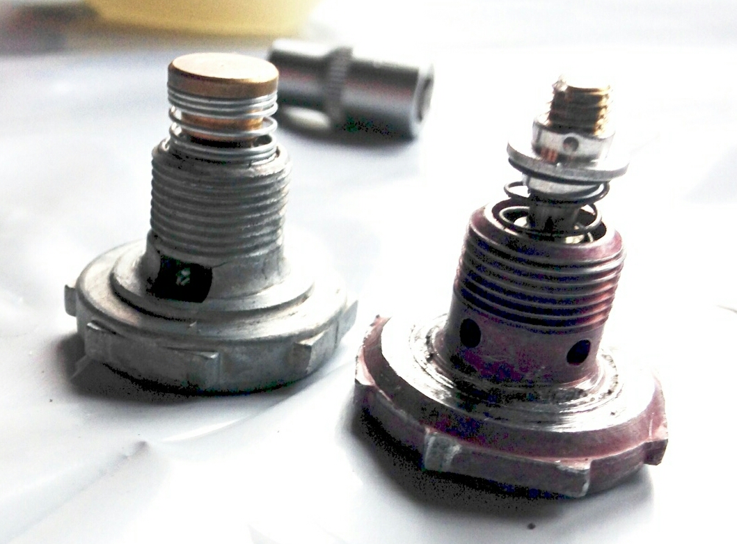

kann mir jemand sagen um welches Power valve es sich hier handelt? Rechtes auf dem Bild.
HG Auslösung einstellbar?
Verwendbar für einen 2100er, Düsen 50 F
Dank euch
Gregor

Die Stelle wo draufsteht, welches es ist, liegt fein nach unten.... ;)

Auf dem goldenen Teil der jetzigen Unterseite steht der wert wann es öffnet. Z.B. 7.5 oder 8.5 welches inch HG sind.
Einstellbar sind die vielleicht aber das wirst du nicht hin bekommen. Die sehen gerne mal unterschiedlich aus. Andern würde ich da nix.
Erst musst du JSja mal wissen welches du brauchst.Hast du eine Lambdasonde verbaut. Sonst brauchst du gar nicht anfangen.
7.5 sind glaube ich für den Anfang ganz gut.

kann mir wer helfen eine Quelle zu finden?
Ich versuche bisher vergeblich ein 2100er Ford/Motorcraft Power valve, mit 8.5 bzw. 9.5 Auslösung zu finden.
im warmen Leerlauf habe ich 18 HG Vakuum...
aam, rsb, velocity, rockauto, ebay hab ich schon durch :-(
carburetor-parts hätte eine große Auswahl aber das Zufügen in den Warenkorb funktioniert nicht...also wahrscheinlich nicht lieferbar...
Danke!

Dein Power Valve (Bild vom 19.10. links) sieht meinem (2300er Holley) zum Verwechseln ähnlich. Da ich auch 18 HG Vakuum habe, brauchte ich auch ein 8,5er Ventil. Ich habe es bei Bindig Racing bekommen (da hatte ich auch den Vergaser her).

Nur dass du im Leerlauf 18 in HG bedeutet nicht dass du ein 8.5 oder 9.5 brauchst.
Ohne Lambdasonde wirst du es nicht wissen.
Ich habe meine Powervalves über eBay bei Gronkperformance in USA gekauft.
6 power Valdés mit Versand waren glaube ich 35 Euro ca.
