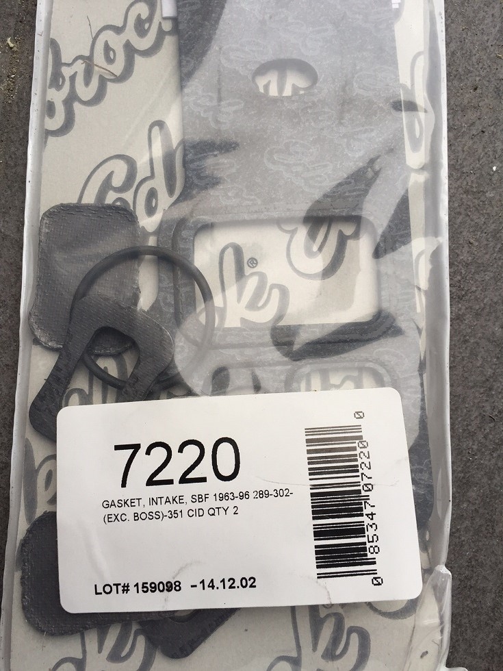

Ringostar1982
Beiträge: 971
Registriert: Do 23. Apr 2015, 12:49
Fuhrpark: 67' Ford Mustang A-Code Convertible
Re: Dichtung Ansaugbrücke
Beitrag von Ringostar1982 »
Hallo, das hier sind die Dichtungen die bei mir dabei waren...
