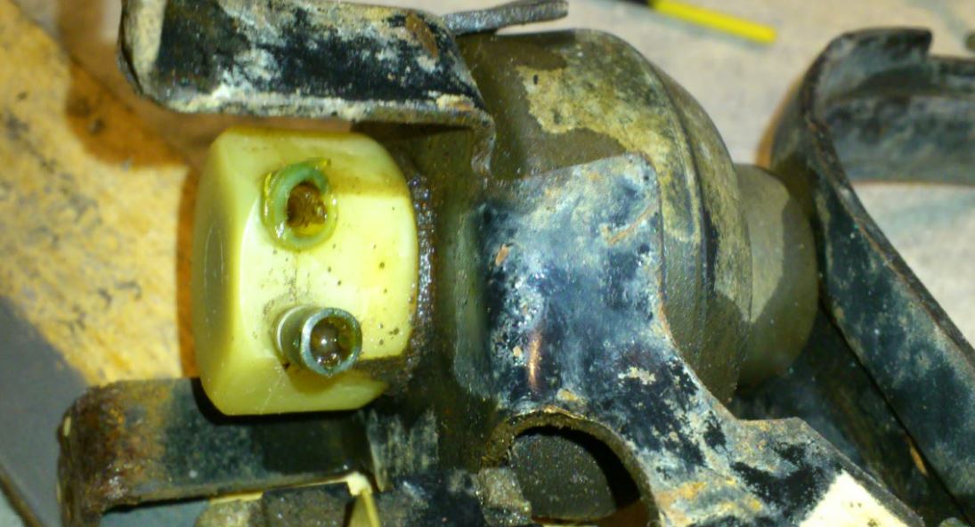

Habe da ein Problem mit der Scheibenwaschumpe meines 68 Ponys.
Da der Wasserstand im Waschbehälter ohne mein zutun gesunken ist :( , habe ich mahl nachgeschaut,
wo das Wasser den hin ist und habe einen feuchten Fleck im Innenraum unterhalb der Fuß Pumpe
gefunden :o .

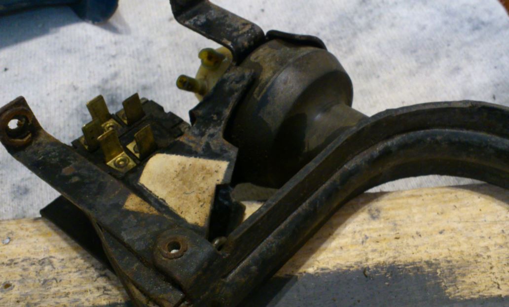

Nun habe ich die Fußpumpe ausgebaut und entdeckt, das ein Anschluss der Schläuche gebrochen ist :? :? .
Da ich bisher in keinen Internetshop ein Ersatzteil gefunden habe , habe ich vor , den defekten Anschluss etwas auszubohren.
Von einem neuen Verteilerstück der Waschanlage, den Anschluss abzutrennen und in die Füßpumpe einzukleben.
Oder hat vielleicht jemand eine andere Ide dieses Teil zu reparieren oder weiß wo ich ein Ersatzteil bekomme ??

Ich würde einen Anschluss aus Metall drehen, mit leichtem Übermaß einpressen und zusätzlich etwas Kleber dran.

Ein Anschluss zu Drehen wird wahrscheinlich zu filigran sein.
Aber ein Metall oder Kupfer Röhrchen täte es auch.

Ich habe den Gummibalg rausgebaut und in das Loch einen Schalter gesetzt.
Unter den Waschwasserbehälter eine Pumpe aus dem Zubehör verbaut - Funktioniert nun besser als je zuvor.
