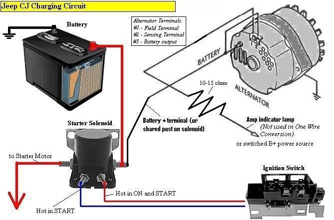

Schaltpläne gibt es bei Google unter Ford Mustang alternator wiring oder Ford 1G alternator

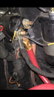

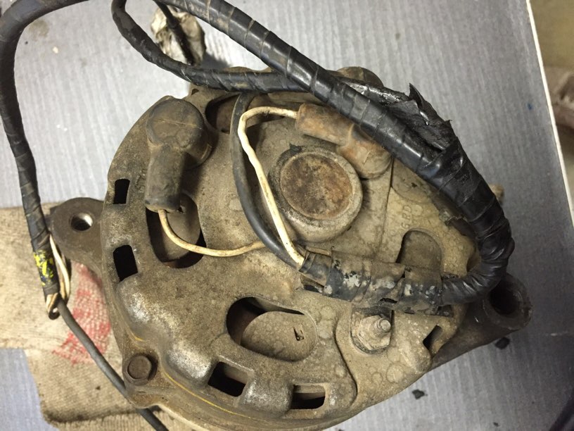

Re: Verkabelung Lichtmaschine
Bei mir sah das so aus..

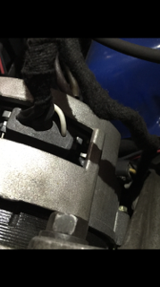

Ist schwer zu fotografieren aber hier mal zwei bilder. Alle Kabel von der LM gehen zum + Pol.
Bei dem ersten Bild sieht man unten rechts wo das einzelne gelbe Kabel raus kommt. Oben drauf kommen die drei Kabel raus.
Hi
Was das denn fürn Fahrzeug, ist nicht original im alten Mustang ist ein 2G oder 3G Umbau Lösung würde ich sagen laut Bilder. 2G und co sind Limas der späteren Jahre 80er... Oder keine Ford Lima.
Du kannst ruhig mehr vom Motorraum zeigen ist nix original wie es aussieht
Bilder Rückseite Lima?
Starterrelai ist auch nicht original

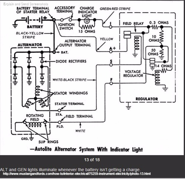

Zur vollen Funktion im Pony, jain!
