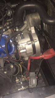

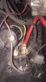

Hier noch mal zwei größere Bilder. Danke für die bisherigen Rückmeldungen!
- image.png (103.69 KiB) 1312 mal betrachtet
- image.png (96.9 KiB) 1312 mal betrachtet

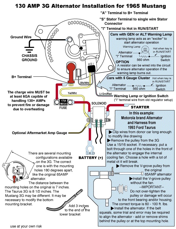

Heiner hat den entscheidenden Tip vielleicht schon geliefert:
Wenn es eine "moderne" Lichtmaschine ist, braucht sie einen Erregerstrom. Einfach nur 12V reichen da nicht aus, ein Verbraucher muss dann auch noch her, typischerweise ist das die Zündungskontrolllampe.
Könnte bei dir so sein, muss aber nicht. Mit den spärlichen Infos zur LiMa kann man das wohl nicht beantworten.

Re: Verkabelung Lichtmaschine
Wenn die Lima korrekt verkabelt ist und man die Zündung anschaltet läßt sich die Lima plötzlich schwerer drehen da sie ein Feld aufgebaut hat und dann liefert sie normal auch Strom, alles ohne Keilriemen logo und mit Hand drehen. Mit Messgerät die Erregerleitung messen siehe Heiners Schaltplan oder 2g 3G wiring google gibt 100erte dieser Pläne. Erregerleitung ist die dünne weiß /gelb...
Ich fahr auch eine 2G/3G ohne Probleme
Die Erregerleitung muss einen Verbraucher oder Widerstand haben nur 12V reichen nicht soweit mir bekannt.
Gruß Tobi
Ist auf alle Fälle KEIN '67 oder '68er Motor (welches Baujahr ist den die Karre überhaupt? '67 oder '68?), sondern eher aus den '80er Jahren.
Und wahrscheinlich, wie schon angemerkt wurde, fehlt schlicht und einfach der Erregerstrom...
