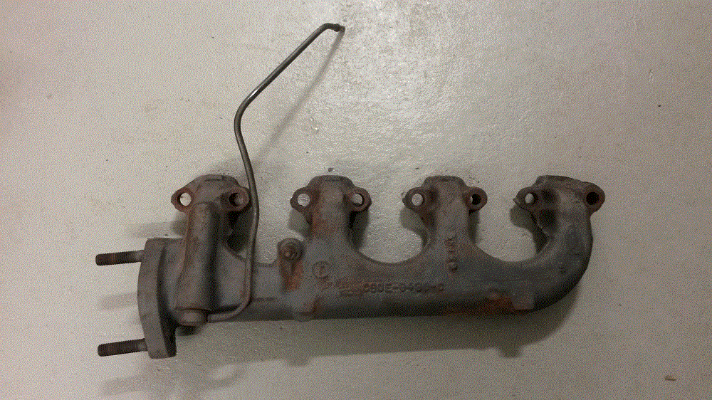

ich baue gerade auf Doug Header um. 1966er A-Code, 4 barrel Autolite Vergaser mit Automatic Choke. Wo solte denn jetzt die Vorwärmleitung für die Startautomatik am besten angeschlossen werden? An den Doug Headern ist kein Anschluss vorgesehen?
- Original Header
- 20160307_185039.gif (217.76 KiB) 1805 mal betrachtet

überhaupt kein Problem, passend biegen und mit einer Metallschelle oder ähnlichem an den neuen Krümmer dran. Wird warm genug...

Die Lösung von Tody ist die Einfachste und Wartungsfrei(e) - einfach ein Metallröhrchen um den Krümmer Biegen und dann anschließen. 1-2 Windungen wie bei einem Tauchsieder reichen dicke

besten Dank für die Info. Ich hatte überlegt, das Röhrchen einfach oberhalb des Krümmers enden zu lassen, dann zu befestigen und garnicht drumzuwickeln. Was meint ihr? Reicht das auch?

ENTWEDER eine passende Stahlleitung zwei-dreimal um den Header wickeln und die Enden beide an den dafür vorgesehenen Stellen anschliessen, ODER auf E-Choke umbauen.
Es gibt übrigens einen vorgefertigten Leitungssatz für genau diesen Zweck im Mustangteilefachhandel, oder z.B. bei Summit.
Der Automatikchoke funktionieret aber besser und feinfühliger als ein E-Choke, wobei ein E-Choke besser als keiner ist.
Auf den Choke kann man auch bei unseren Temperaturen nur dann verzichten, wenn der Vergaser viel zu Fett eingestellt ist.

Habe hier auch schon ein Bild gesehen wo jemand was an den krümmer geschweißt hat um dann mit 2 Rohren dran zu gehen..
