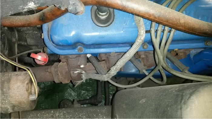

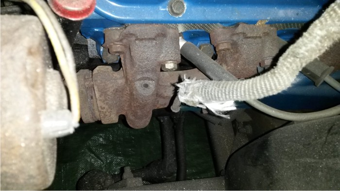

könnte mir bitte jemand auf die Sprünge helfen was das für ein Anschluß ist (289'er)? Die Leitung scheint abgebrochen zu sein.

Das ist der Anschluss des Thermochokes.
Sollte eigentlich an den Krümmer angeschlossen sein.
Funktioniert dein Choke noch ?

Hallo Frank
Ist die Vorwärmung für den Thermo-Choke.

Danke für Eure schnellen Antworten. Habe den Wagen erst seit Dezember und mache mich erst nach und nach mit der Materie vertraut.
Jetzt weiß ich auch warum er so bescheiden startet
Welche Reparaturmöglichkeit gibt es? Habe bei RSB das Ersatzset gefunden (33,40 €). Dazu muß ich sicherlich das abgebrochene Stück aus dem Krümmer ausbohren. Welche Zollgröße wäre das?
Frank

Hi Frank!Frank68 hat geschrieben:[...]Dazu muß ich sicherlich das abgebrochene Stück aus dem Krümmer ausbohren. Welche Zollgröße wäre das?
Frank
Das ist nur gesteckt... bei mir konnte der gebrochene Rest des Rörchens mit einer Menge Rostlöser rausgezogen werden.

Hi Frank
meins war auch an der selben stelle abgebrochen.
Ich habe in den Krümmer ein M10er Gewinde gebohrt und eine mit d=7mm gebohrte
Gewindestange eingeschraubt. Dann wurde das Rohr in die Gewindestange gesetzt.

Neue Leitungen UND Reparaturset kaufen und nicht nur neue Leitungen anschliessen!
Den unteren Stopfen aus dem Krümmer rausarbeiten (mit etwas Geduld und einer grossen Gripzange kein wirkliches Problem!) und dann die "Stahlwolle" da drin sauber rausprökeln (meist ist es ohnehin nur noch bröseliger Rost) und die Neue aus dem RepSet wieder einsetzen. Diese "Stahlwolle" dient dazu, die Wärme des Krümmers effektiv an die Luft zum Chokegehäuse abzugeben, und wenn man "nur" die Leitungen wieder anschliesst, dann kommt die Luft entweder garnicht durch (wegen Rostklumpen) oder nur mit zuwenig Wärme.
