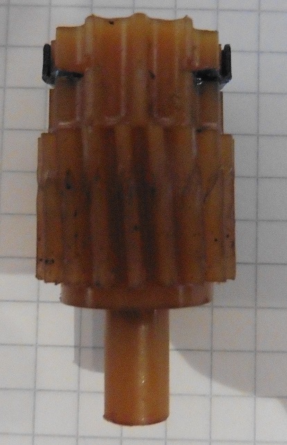

Unklarheit besteht jedoch wegen des Ritzels. Offensichtlich kommt es jedoch auf die Drehrichtung an. Das bisher eingebaute Ritzel ist ein 19 Zähne Ritzel - linksdrehend. Die Unterscheidung habe ich aus den Bildern bei "Velocity" entnommen.
Andererseits ist es so, dass in den einzelnen Shops für das Automatikgetriebe nur rechtsdrehende Ritzel als passend bezeichnet werden.
Wo könnte hier die Ursache liegen und was kann ich tun?

- Ein Bild des bisher eingebauten Ritzels
- P1000751 (2).JPG (165.65 KiB) 1843 mal betrachtet

Was für mich immer noch unklar ist:
Ich habe ein linksdrehendes Ritzel (so wie das bisherige) eingebaut. Dieses soll nach allen Beschreibungen jedoch für Schaltgetriebe passen.
Nun ja - es funktioniert und ich hoffe, dass dies auch für einige Zeit zu bleibt und bei mir nicht die Probleme auftreten, wie in dem neueren Thema "Probleme mit Tachowelle" wie bei Mustang-Andy.

Re: Ritzel für Tachowelle
Wenn Du jetzt wieder ein linksdrehendes Ritzel eingebaut hast, dann wird das in kurzer Zeit wieder so aussehen wie das, welches Du gerade ausgebaut hast. Das passt nämlich von der Drehrichtung nicht ins Automaticgetriebe. Der Grund ist, das bei 4-Gang-Topöoader das Loch für den Tachoantrieb auf der Beifahrerseite ist, bei Automaticgetrieben und dem 3-Gang Schalter aber auf der Fahrerseite. Dementsprechend müssen sie unterschiedlich verzahnt sein.
Du solltest besser eins mit der richtigen Drehrichtung einbauen.
Theo
Theo
