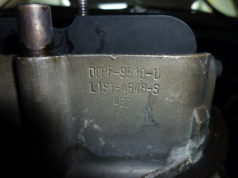

also ich habe heute alles nochmals sauber gemacht und auch eine nummer gefunden, allerdings selbst auf der Holley Seite nichts über diesen Vergaser typ (die 432 am Ende passt nicht)
Holley 432.JPG (151.79 KiB) 1611 mal betrachtet

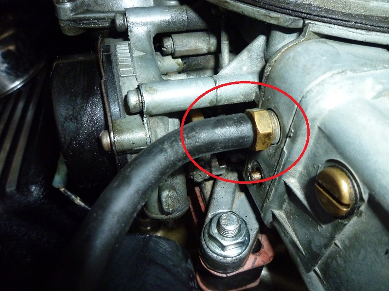

zudem ist mir beim sauber machen aufgefallen, dass sich folgender Schlauch wirklich gaaaaaaaaaaanz einfach abziehen lässt.
Welche Funktion hat dieser (geht zum Zündverteiler) und gehört hierauf nicht eine Schlauchschelle?
linke seite.JPG (196.75 KiB) 1611 mal betrachtet
den nachbarn wegen wollte ich ihn heute am sonnstag nicht laufen lassen und schauen wo es raus kommt.
