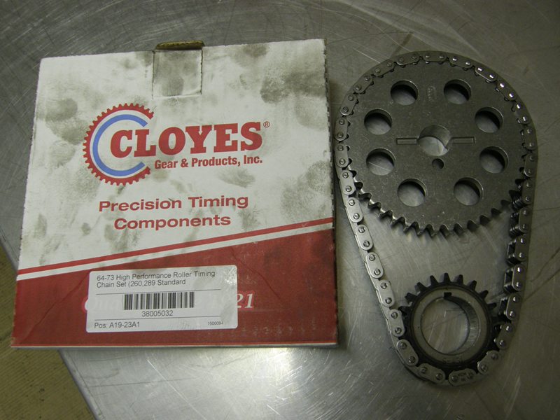

Hast Du vielleicht die Nockenwelle falsch rum eingebaut? Kerbe der Kurbelwelle und Loch stehen zueinander.
Auf garkeinen fall Loch oben.
Gruss Urs
Motor Startet nach einbau einer EDL -Nockenwelle nicht mehr
Re: Motor Startet nach einbau einer EDL -Nockenwelle nicht m
- PB160004.JPG (86.38 KiB) 601 mal betrachtet

NA ENDLICH!Mustangnobb hat geschrieben:Hallo
bei der Frage ob es normal ist das sich die Hydros auf und ab bewegenwäre es vielleicht doch besser vorher ein Grundlagen Handbuch von der Motorentechnik einmal durchzulesen .
Ich denke dein 1 Zylinder stand zwar auf OT aber nicht auf Zünd OT . Da gibt es beim 4 Takter zwei , einmal Kolben oben, Ventile geschlossen , Zündfunke , bam
und einmal Kolben oben Abgase soeben entsorgt.
mfG Norbert
Hallo an Alle .
Danke für Eure Tipps.
Es lag am Falschen OT.
Die Hydrostössel müssen sich Natürlich Bewegen eigentlich Logisch.
Den Motor habe ich nur Aufgemacht um die Steuerkett und Nockenwelle mit den Orginalen zu Vergleichen.
