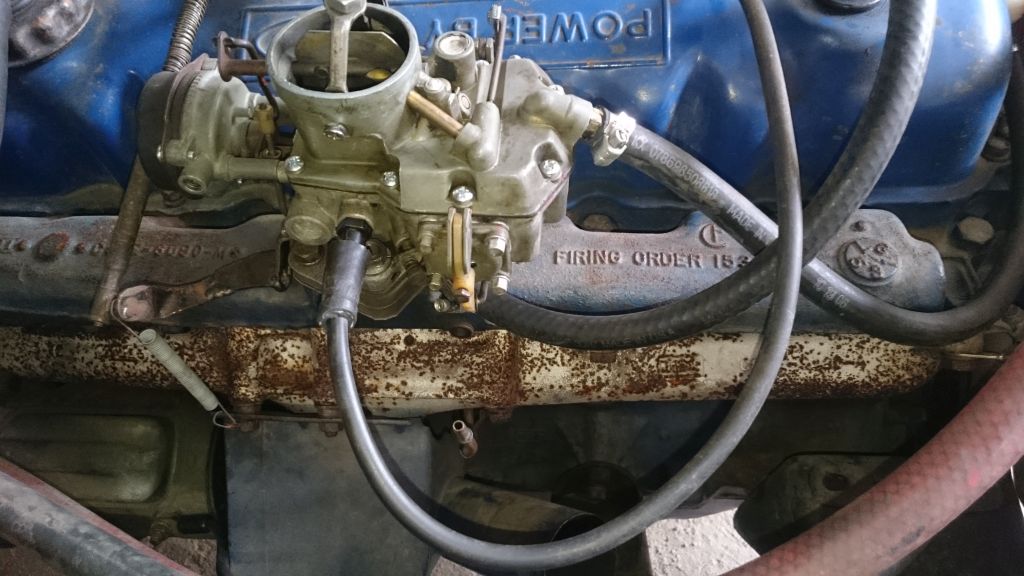

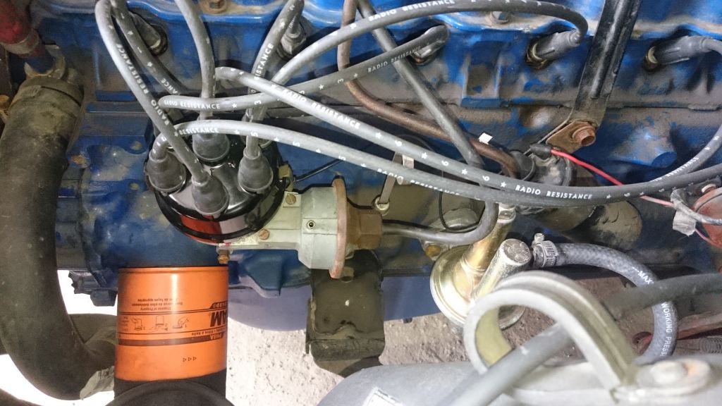

Das hier sind endlich die Bilder vom Verteiler und von dem Schlauch an dem Vergaser, das Stück passt auf jedenfall nicht richtig darauf (das seltsame Entstück). Passt die Kombination aus dem Vergaser und dem Zündverteiler? Was meint ihr? Schon mal vielen Dank für eure saugeile Hilfe.

- Schlauch vom Zündverteiler zum Vergaser

- Das Bild vom Zündverteiler zum Vergaser

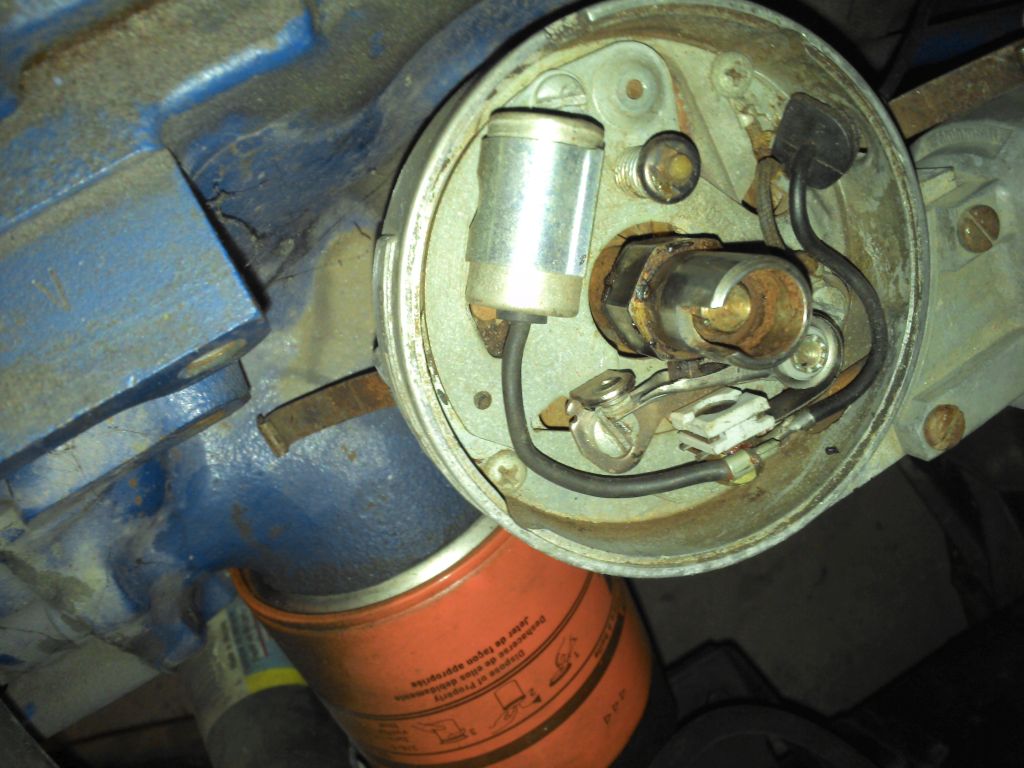

- Zuendverteiler mit abgebauter Kappe

Re: Richtiger Öldeckel beim 200 cui
jau, alles gut. verteiler passt zum vergaser und sollten vernünftig einstellbar sein.
hakt es noch irgendwo bei der einstellung?
Hi Thomas,
super vielen Dank. Kannst du mir bitte verraten woran du das erkannt hast? Zum einstellen bin ich leider noch nicht gekommen da ich die Verkabelung im Innenraum erst noch fertig machen will. Da hat jemand extrem alles zusammen gebastelt =(
die verteilerwelle ist unterschiedlich.
bei deinem offen, c-förmig. bei denen ohne fliehkraftverstellung ist die welle aus vollmaterial, sieht dann eher wie ein "D" aus.
