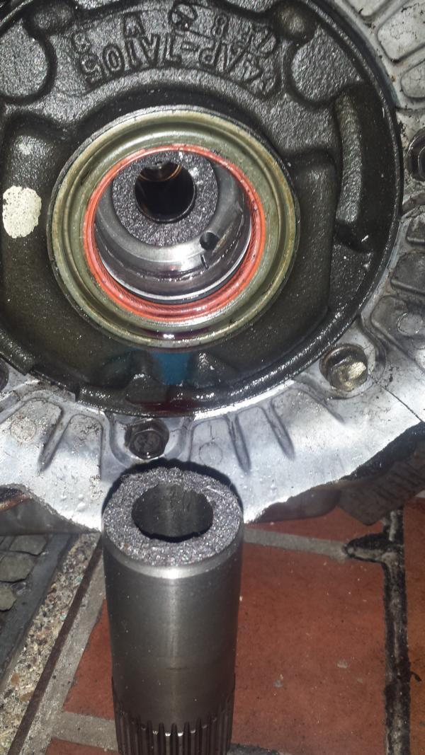

So kurze Vorstellung: Mein Name ist Michael und seit Oktober stolzer Besitzer eines 66er Mustangs 289.
So war auf der Autobahn unterwegs, als es einen kurzen lauten Krach gab und das ganze Auto vibriert hat :cry: :cry: .
Später auf der Hebebühne zeigte sich dann, dass die Getriebewelle, die in den Wandler geht, abgerissen war und der Wandler dadurch etwas gekippt ist und mir das Getriebegehäuse, den Anlasser und mein Schwungrad zerlegt hat. Von daher sehe ich es auch ab das Getriebe zu überholen.

Habt ihr eine Idee wie der Schaden passiert sein könnte, was die Ursache hierfür war?

:shock: :shock: Wow!!
Wie ist das passiert? Ist ja förmlich explodiert.

Hi
Der Wandler war nicht in der Führung der Flexplate oder es war noch ein Messing Lager für Schaltgetriebe in der Kurbelwelle. Dadurch hat der Wandler keine Führung und reißt alles auseinander. Kann man aber reparieren, habe ich auch schon mal gemacht...
Die vier Wandlerschrauben in der Flexplate halten die Belastung nicht lange durch ohne Führung der KW.
Gruß Tobi

ok könnte sein.
Ich hatte jetzt eher die Kardanwelle vermutet. Die Lager hatte nämlich auch ziemlich viel Spiel. Ist es möglich das sich die Schwingungen dann auf das getriebe übertragen haben?
