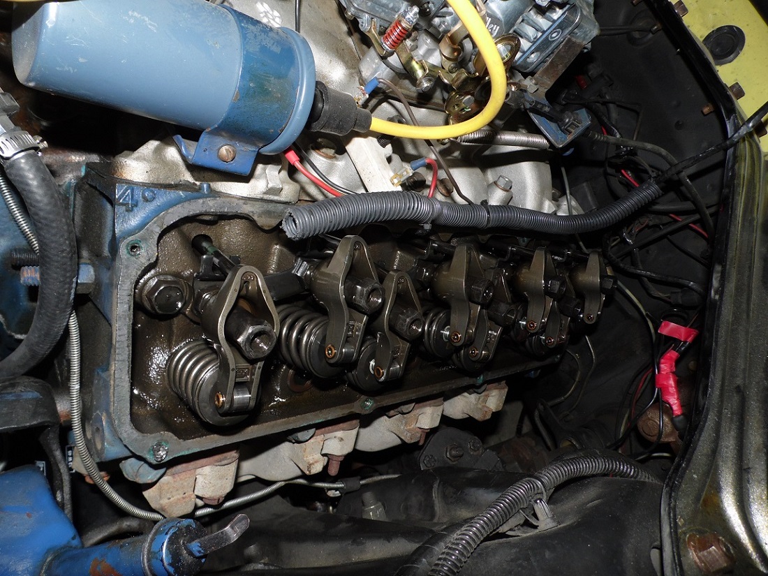

Blocknummer ist unter dem Starter. Auf den Köpfen steht an einer Ecke eine 2 oder 4.

hab grad mal geschaut und noch ein Bild von meinem 351er gefunden, bei dem man diese 4 gut sieht. Die sieht man auch, wenn die Ventildeckel drauf sind.
