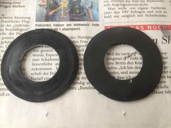

immer wieder faszinierend, welche 1000 unterschiedlichen schrauben es gibt, die den einfüllstützen halten. immer wenn ich irgendwo schaue sind es andere ;)
in einem anderen threat war mal die frage, ob es die gummis im tankdeckel an sich irgendwo nachzukaufen gibt? finde den threat nicht mehr. hat diese gummis schon mal jemand irgendwo nachgeordert?

coco hat geschrieben:immer wieder faszinierend, welche 1000 unterschiedlichen schrauben es gibt, die den einfüllstützen halten. immer wenn ich irgendwo schaue sind es andere ;)
Hallo Frank
Fahr beim nächsten Schrottplatz vorbei. Der Öldeckel vom Golf I bis III passt auf deinen Tankstutzen. Dieser Dichtungsgummi ist kraftstoffbeständig und quillt nicht auf. :idea:

Hatte auch diese Dichtung eingeklebt und musste nach einigen Monaten feststellen, dass der Gummi porös wird. :roll: Sie ist NICHT Benzin resistent!
Habe mir darauf hin eine Gummipatte aus HNBR bzw. NBR bestellt und mir eine Dichtung ausgestanzt.
Die bleibt beis heute noch geschmeidig. ;)

danke euch beiden, gute tipps, mit was welchem Kleber habt ihr diese dichtung rein gesetzt? Hylomar hab ich noch offen, ist eher ein Dichtstoff aber so viel Mechanik ist ja da auch nicht drauf und Benzinbeständig.
Hallo Frank
Die Dichtung vom VW-Öldeckel wird nicht eingeklebt. Die sitzt lose hinter den zwei Verriegelungsnoppen des Tankdeckels.

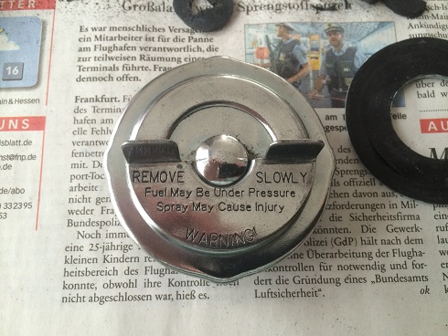

danke nochmals für den tipp. Habe ne NBR Platte für umme bekommen, zurechtgeschnitten und damit gleich das poröse Gummi im Tankdeckel ersetzt. Da ich das Teil dann eh in der Hand hatte, durfte der Polieraufsatz vom Dremel nochmal ran :)

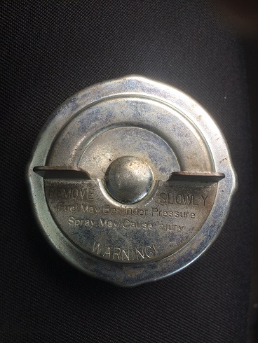

ist der Deckel eigentlich original? Steht gar nichts von Fomoco drin.
Gruß Frank

Was ist das denn für ein Tankdeckel ?
Hast den originalen verloren ?
