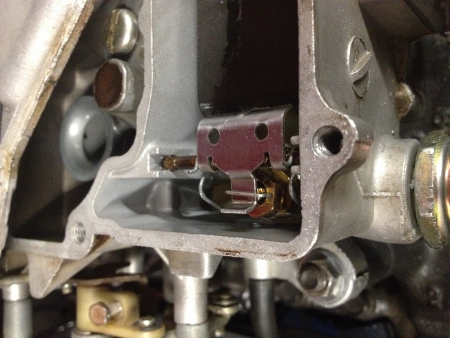

Also ich bilde mir ein da was auf dem Bild zu sehen?
Nein ich habe es nach deinem Post verbaut. Ist damals in der Eifer wohl passiert.
Siehe PIC!
Gruß Kiri

So Leut,
heut hab ich den Schwimmerstand bei laufendem Motor nochmals eingestellt.
Blöde Frage: ist es normal dass das nadelventil nicht voll abschließt und immer etwas raussupt?
Wenn ich sanft draufdrücke dichtet es komplett ab.
Nach der Probefahrt ist der Verfasser zwar(zumindest heute) nicht übergelaufen und war außen trocken
jedoch fiel mir auf dass er sich beim anfahren kurz verschluckt und irgendwie kurz zögert bevor er beschleunigt.
CO Schrauben und Zündung hab ich seitdem nicht angefasst. HILFE :D
Gruß Kiri
