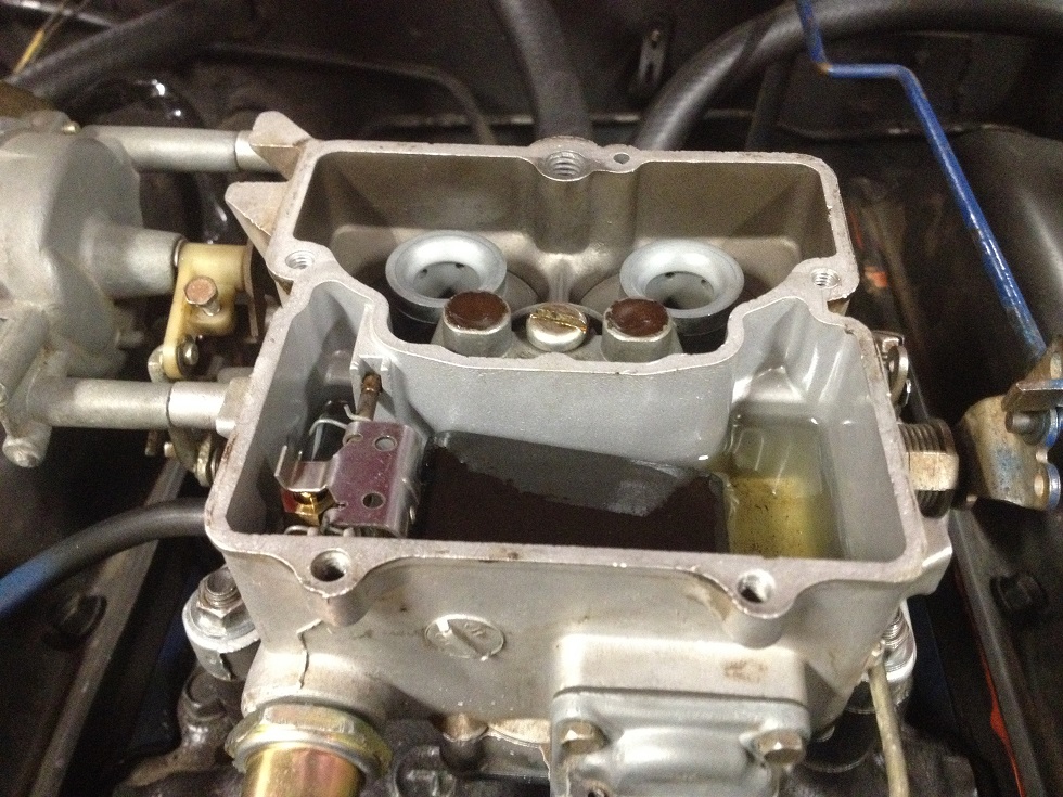

Hab grad ein Bild vom Inneren gemacht. Motor aus.Schwimmerstand ok?

Sehe ich da Dreck im Benzin?
Könnte sein das dein Nadelventil durch den dreck nicht korrekt geschlossen hatte.

muß nochmal schauen obs dreck ist. filter hab ich letzte woche gewechselt. gut beobachtet

das musst du schon selber messen.kiri67 hat geschrieben:wäre den dieser schwimmerstand korrekt?
in dem überholsatz ist eine lineal aus papier dabei.
ich glaube 1 1/6 inch sollte das niveau haben...aber bitte selber nachlesen in der beschreibung.
