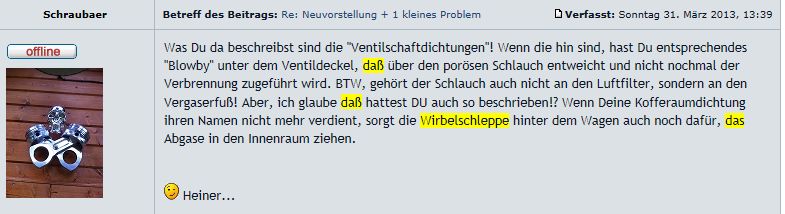

Mit Hofbräu wäre das nicht passiert:
- Schraub_01.jpg (39.98 KiB) 890 mal betrachtet

Was hat dies nur ansatzweise mit diesem Fred zu tun???
