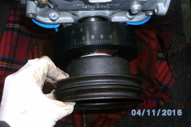

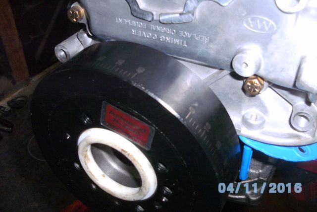

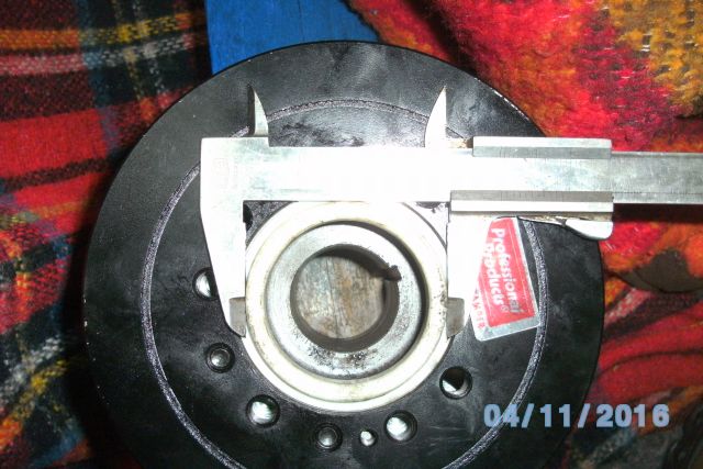

Heute bin ich aber an dem für den 302er erforderlichen schwereren Schwingungsdämpfer hängen geblieben: Die vorhandene 3-Loch-Riemenscheibe passt nicht; der Lochkreis ist zu klein, müsste 60 mm Durchmesser haben, ist aber kleiner. Habe mal bei RSB nachgeschaut, aber nichts Passendes gefunden. Weiß jemand Rat?

Re: Zündverteiler und Schwingungsdämpfer einbauen
du musst den weissen plastik ring entfernen...dann passts.
lg abudi
lg abudi
Bin sofort raus ... stimmt!
Dafür mag ich Euch!
Danke

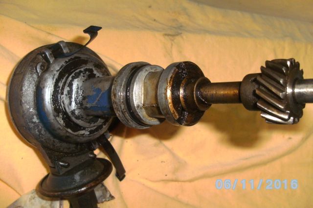

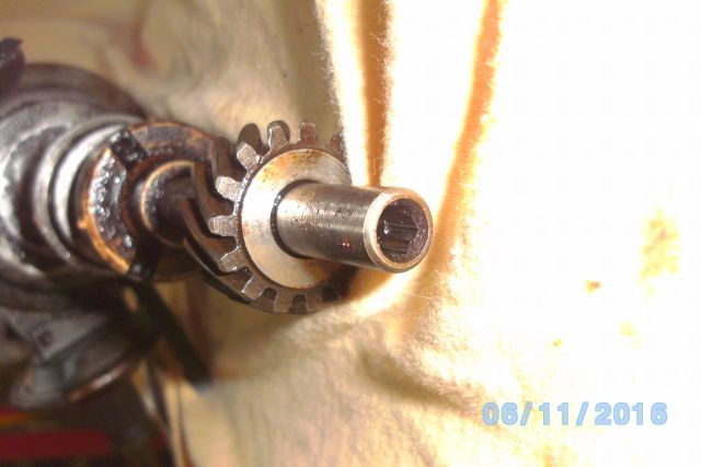

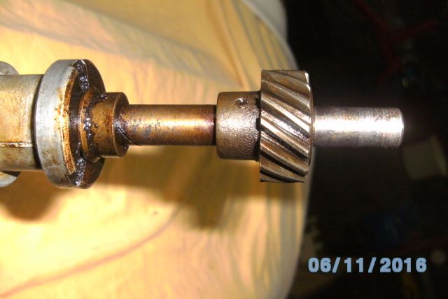

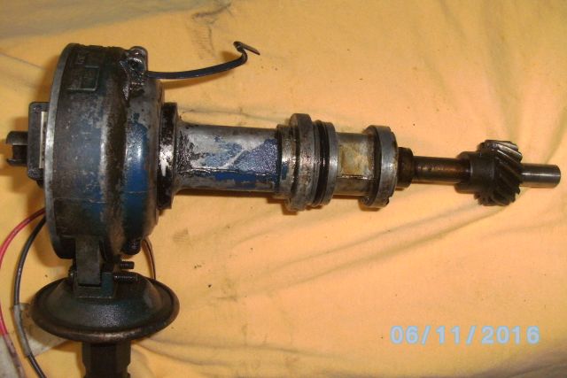

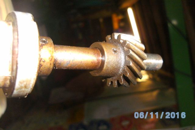

Noch ne Frage:
Hab gelesen, dass man in Motoren mit Rollernockenwelle jedenfalls ein stählernes Verteilerritzel nehmen soll.
Ist das den unbedingt notwendig (habe den originalen Verteiler drauf)? Ich kann mir so direkt keinen Reim drauf machen, denn die Beanspruchung der Verzahnung (Drehen der Verteilerwelle) bleibt doch gleich, oder?
Wenn man aber allein aus Vorsichtsgründen umrüsten sollte, werde ich das natürlich tun.
Gruß Hajo
Gruß Hajo

- Braunschweiger
- Beiträge: 3557
- Fuhrpark: Ford Mustang
Das hat mit der Materiealpaarung zu tun, und sollte tunlichst beachtet werden.

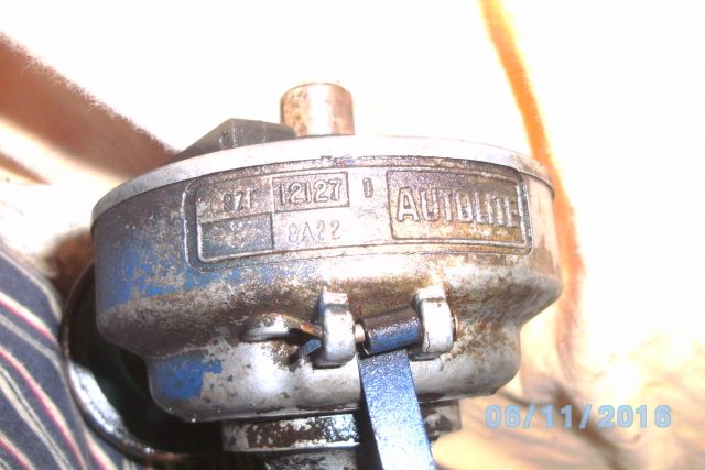

Ich habe mir den Verteiler nochmal angeschaut: Bin zwar kein Materialkundler, aber das Ritzel sieht mir doch stark nach Stahl und nicht nach Guss aus.
Kann man das Material an irgendwas erkennen? Eingestanzt ist - soweit ich das erkennen kann - nichts.
Mal ein Foto davon hier rein,wird wohl wer erkennen,welches das ist.Dutton hat geschrieben:Ich habe mir den Verteiler nochmal angeschaut: Bin zwar kein Materialkundler, aber das Ritzel sieht mir doch stark nach Stahl und nicht nach Guss aus.
Vielleicht kennst auch die SuFu,da findet man genau die Infos,die du brauchst.
http://www.mustang-inside.de/search.php ... tzel&ch=-1
- Schraubaer
- Beiträge: 12677
Stahl sind beide Varianten. Nur einmal ein geschmiedetes und einmal gefräst aus ungeschmiedetem Guss. Bilder helfen. Entweder hier posten, oder im Web selber vergleichen.
Sofort zur Stelle, auch wenn's schon Mitternacht ist :

- Beiträge: 5945
schaut nach ein gusseisernes ritzel aus.
