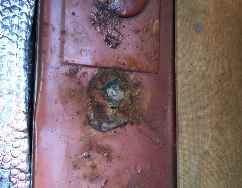

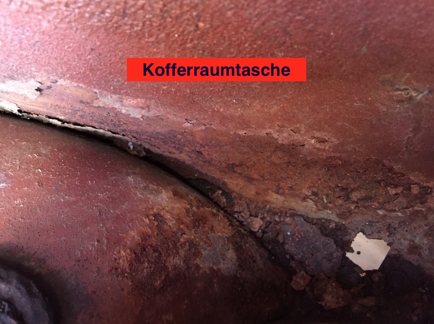

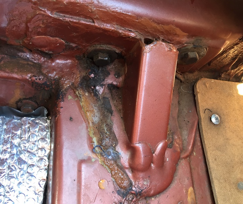

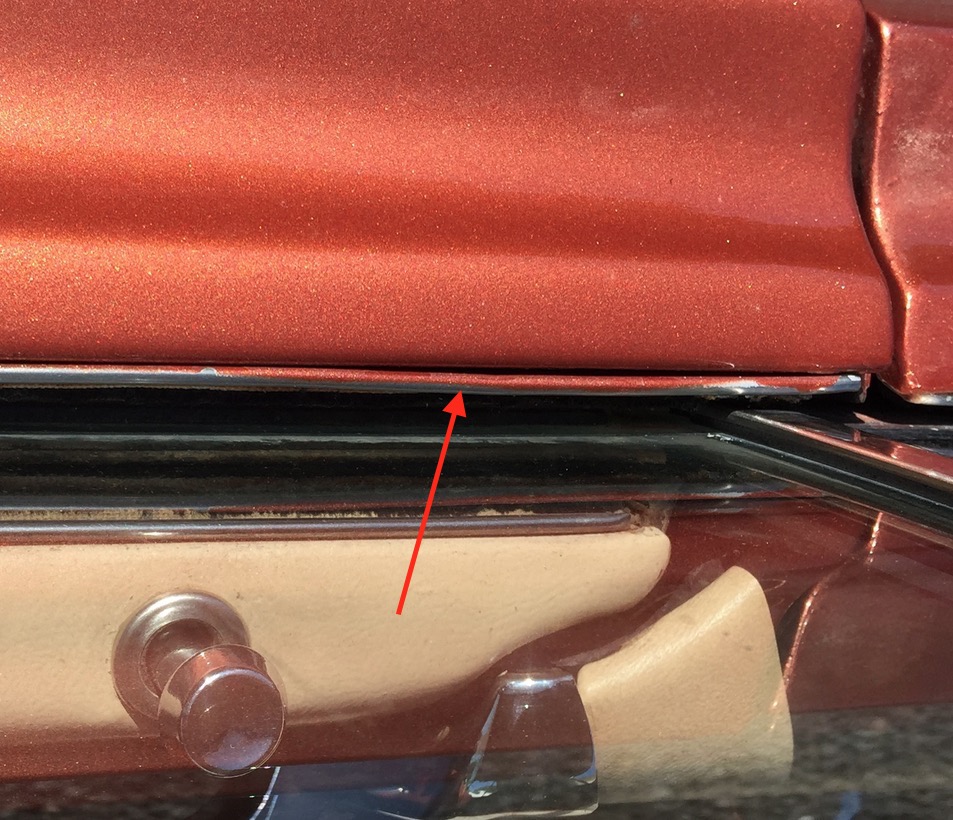

Ich habe den Wagen schon besichtigt. Steht 25 km von mir: US-Schnelldusche, Chromleisten und Gummis teilweise mitlackiert.
Wie hier schon erwähnt, Fahrwerkslager müssen komplett erneuert werden. Rempler hinten links ganz schlecht ausgebessert (ist noch untertrieben). Rost in den Kofferraumtaschen (nicht nur Flugrost). Unterboden ist eigentlich sehr authentisch und hat nur oberflächlich Rost. Regenrinne links hat verdächtigen Riss im Lack. Habe hier glaube ich noch einige selbst geschossene Fotos. Motor und Getriebe sollten ok sein. Die 8k für die Revision sollten stimmen. Aber die wird wahrscheinlich niemand bereit sein zu bezahlen....Für ein Coupé in dem Zustand meiner Meinung nach deutlich zu teuer.
Gerry

hier noch ein paar Fotos.
