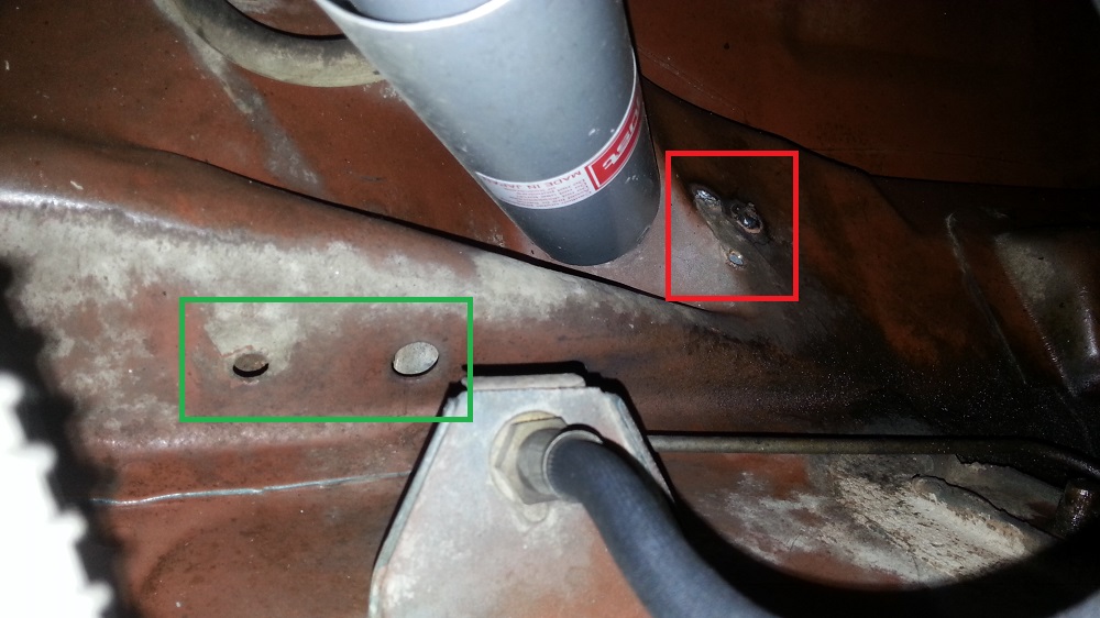

Da sich bei meinem 68er C-Code der, irgendwann nachgerüstete, zweite Auspuffstrang (Fahrerseite) als sehr unfachmännisch befestigt herausgestellt hat und bei Bodenunebenheiten irgendwo anschlägt, möchte ich das nun richten.
Bei der Inaugenscheinnahme habe ich festgestellt, dass die (einzige verbleibende) Halterung einfach am rückwärtigen Teil der Bodenwanne angeschraubt/angeschweißt wurde. Die Schweißpunkte sind - natürlich - ausgerissen (rote Markierung im Foto) :shock:
Der Endrohrhalter (ebenfalls angeschweißt) ist bereits 2015 abgerissen (siehe auch diesen Beitrag).
Um die Halter aus dem damaligen Thread zu verwenden, müsste ich das Endrohr kürzen und die Biegungen ändern, da der Verlauf der Endrohre höher (hinter dem Heckblech versteckt) wäre. Diese Maßnahmen habe ich bisher gescheut :oops:
Meine Frage(n) dazu:

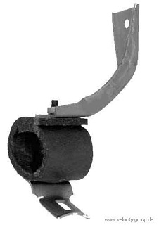

kann ich dieses Teil :arrow: http://www.aamshop.de/70-73-Auspuffbefe ... pelrohr-LH verwenden und die vorgesehenen Löcher (grüne Markierung im Foto) zur Montage verwenden? Welche Schrauben wären dazu notwendig?
Auf der Beifahrerseite befindet sich exakt diese Aufhängung, nur halt seitenverkehrt...
Damit wäre der Auspufftopf fixiert.

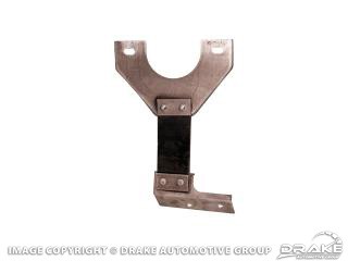

Was aber mit dem Endrohr? Kann ich dafür dieses Teil :arrow: https://www.rsb-parts.de/modell-1968/ab ... -73?c=3598 verwenden?

Hi
Kann gut sein, dass die grün markierten Befestigungslöcher funktionieren, allerdings haben Autos mit Werks-Doppelrohr-Anlage (zumindest bei Bj. 68-70) 2 kleine Befestigungsplatten mit je 2 Stehbolzen. Die werden durchs Bodenblech geführt, in etwa dort wo die hinteren Gurtaufnahmepunkte sind.
Autos mit Werks-Doppelrohr haben in diesen Bereichen ein Verstärkungsblech eingeschweisst, sodass das relativ dünne Bodenblech an der Stelle nicht einreissen kann.
Evtl. haben auch Werks-Einrohr-Autos diese Bleche schon eingeschweisst.

Meinst du evtl. dieses Teil :arrow: http://www.aamshop.de/65-70-Auspuffbefestigung?

Da die Auspuffanlage sowieso in den kommenden 1,5 Jahren raus fliegt, möchte ich jetzt nicht so den Aufwand betreiben. Daher werde ich es jetzt mit diesen beiden Teilen
und
probieren.
