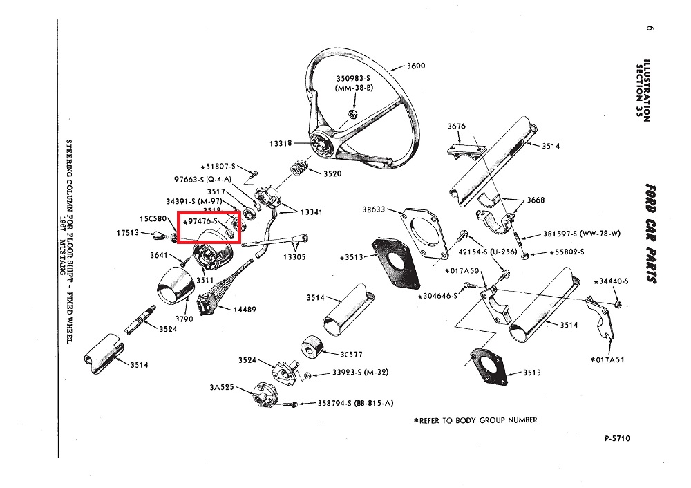

Hallo in die Runde!
ich wollte heute mal das Lenkrohr von der Lenkstange nach innen abziehen.
Habe die Schelle unterm Instrumenenhalter gelöst,doch das Rohr wollte sich einfach nicht rühren. Habs dann mit moderater Gewalt mit einem Abzieher oben an der Lenkstange versucht...aber auch ohne Erfolg.
Ist das Rohr noch irgendwo befestigt?
ich hab einen frühen 67er mit einteiliger Lenkstange, kei tilt away oder ähnliches..
Hat wer einen Tipp für mich bitte?
danke!
lg Gregor
mikul74
Beiträge: 1230
8R01C: 65AF2K04M7521
2012 Opel Zafira Tourer
Re: 1967 Mustang Fastback - GT500 Clone
Beitrag von mikul74 »
Servus Gregor!
Leider kenne ich die 67er Lenkstange/-säule nicht, denke aber, dass Ähnlichkeiten zur 68er bestehen.
Bei meinem Gaul (68er) ist auf der Lenkstange noch ein Sprengring (s. Markierung im 67er Schema), der entfernt werden muss, um die Lenksäule von der Lenkstange abzuziehen.
Hoffentlich hilft's dir...
