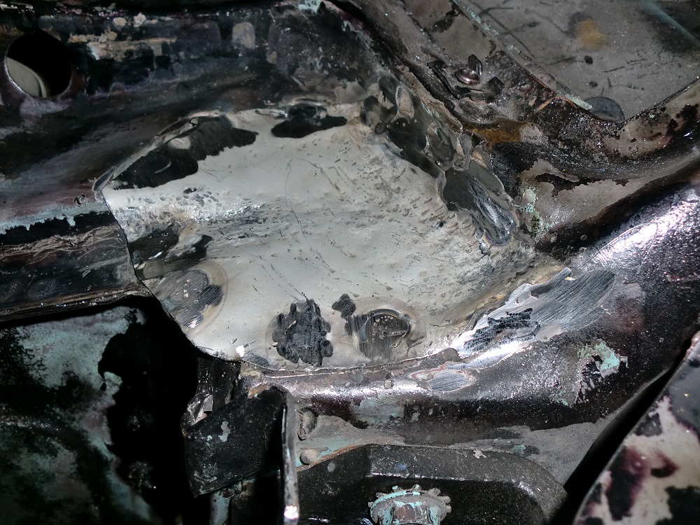

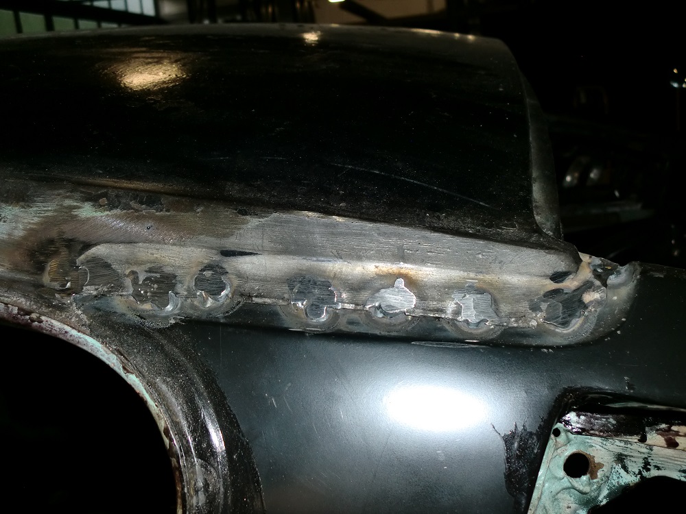

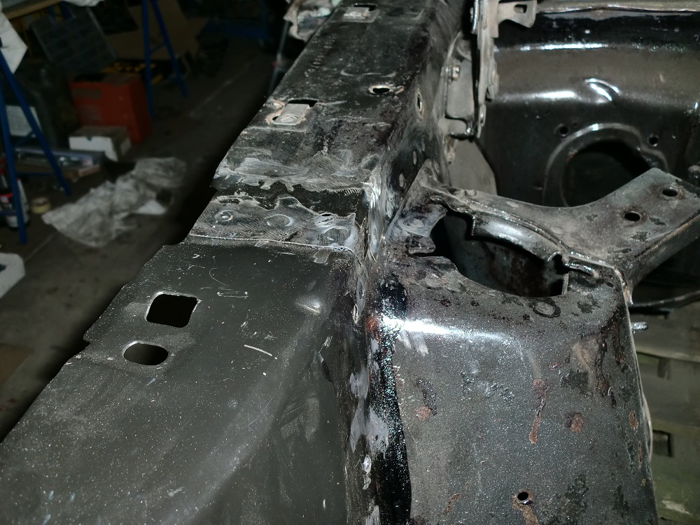

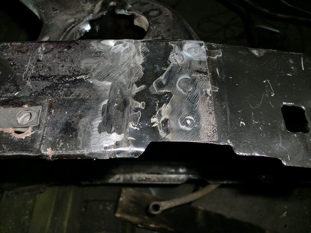

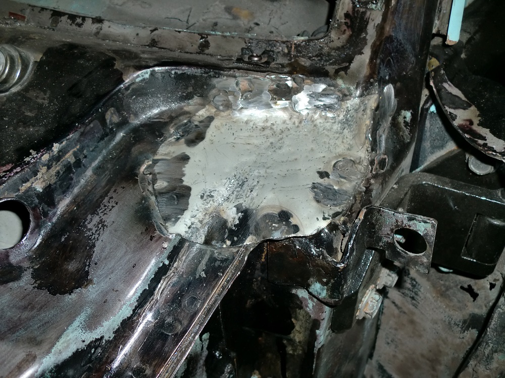

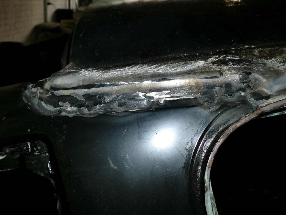

so Heute ging es weiter, habe jetzt die Anschlussstellen der Seitenwände zum Dach verschweißt, nachdem die Dachhaut ja jetzt drinn bleiben kann.
Noch 2 Bleche eingesetzt, zum einen am Innenkotflügel eine Roststelle und eine kleine Roststelle links am Rand der A-Säule. Nochmals ein paar Schweißpunkte gereinigt und mit Brunox behandelt. Nächste Woche kommt mein Baby wieder aufs Drehgestell, dann mache ich den Motorraum leer um den Motorraum fürs lackieren vorzubereiten.
Hier noch ein paar Bilder,bis dann

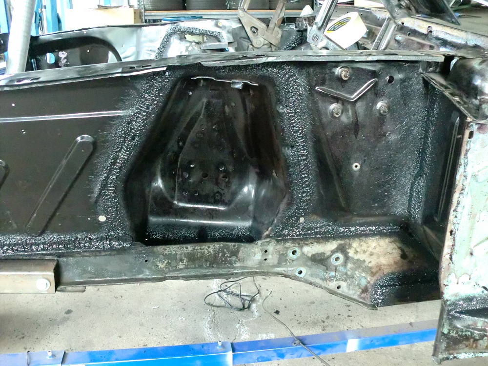

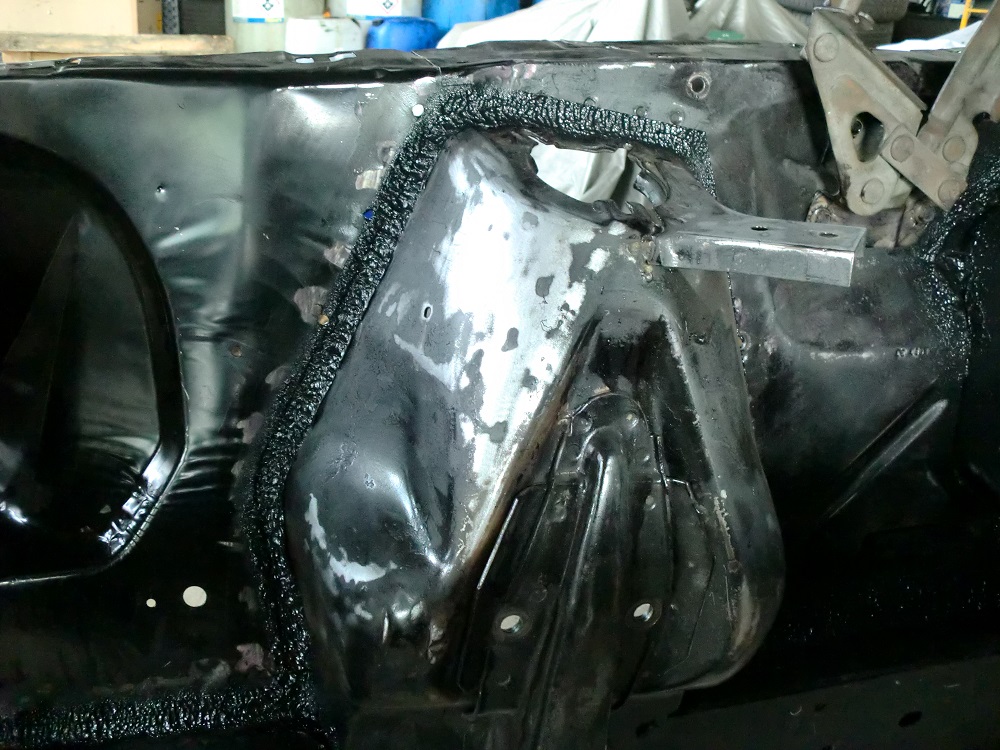

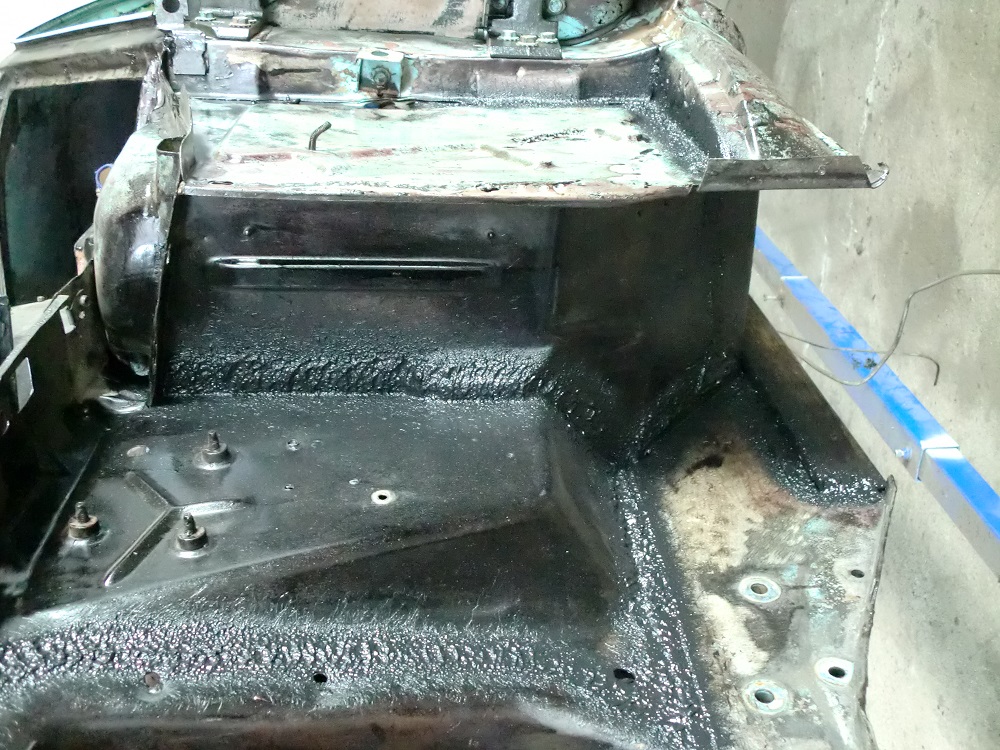

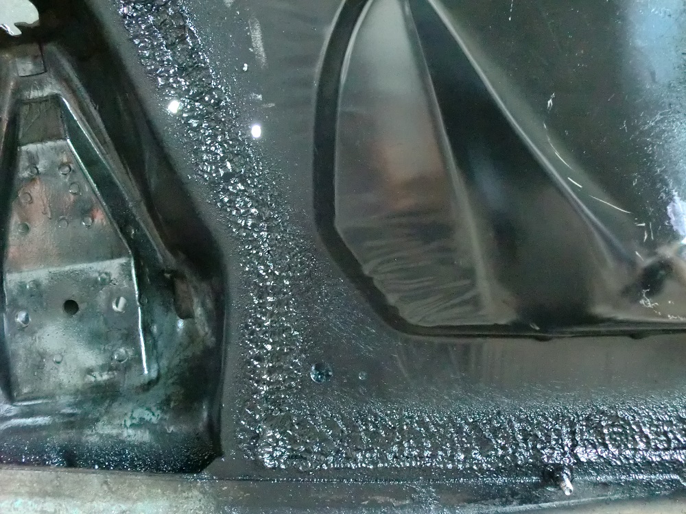

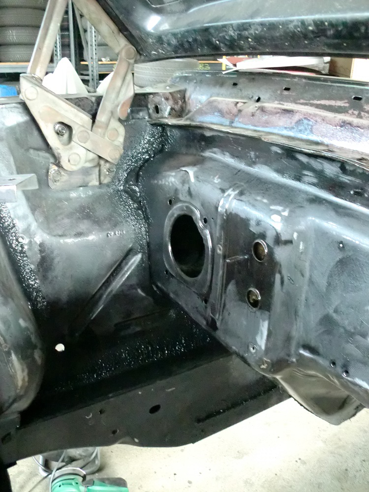

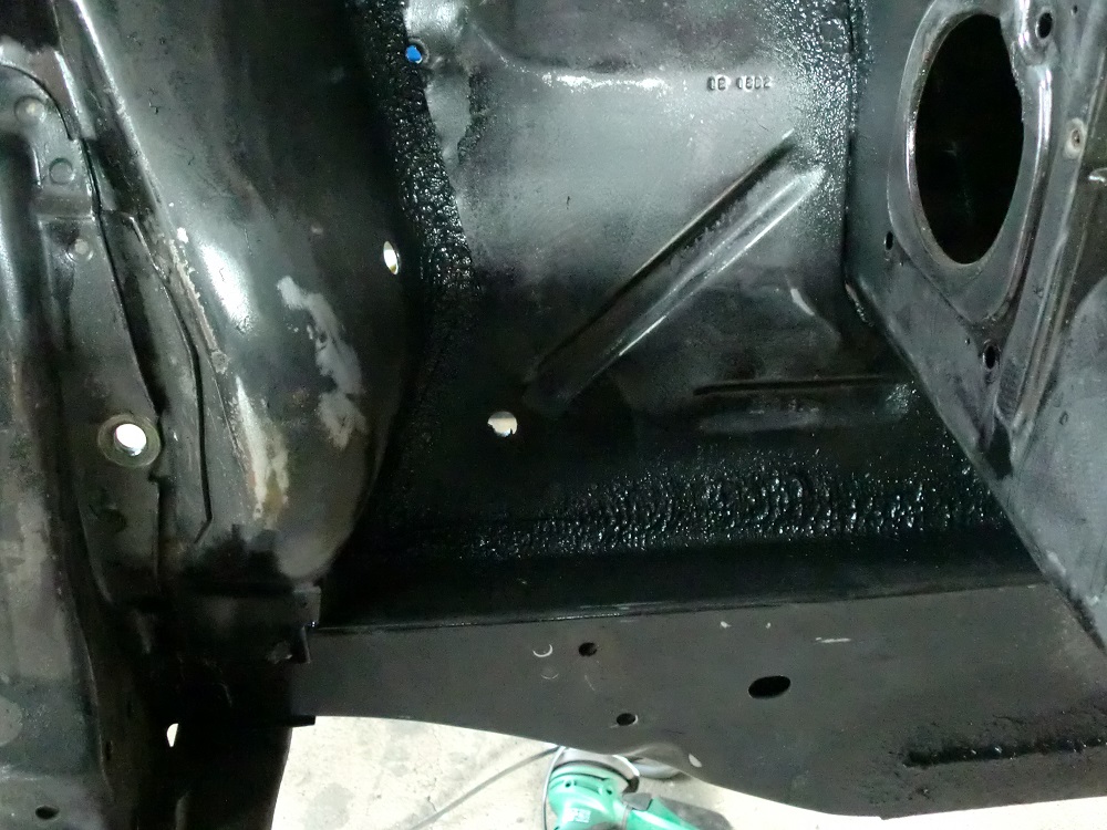

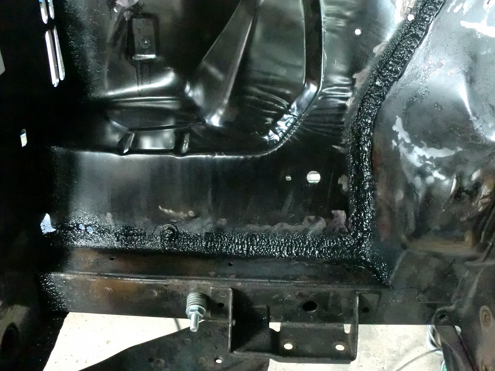

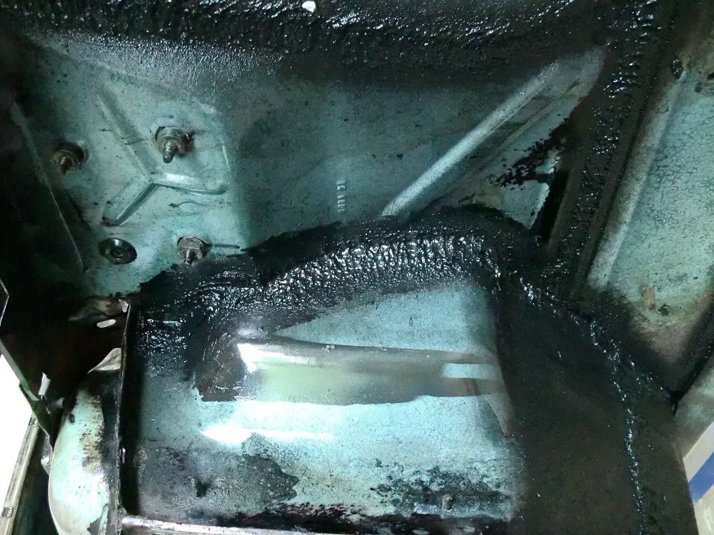

jetzt habe ich den ganzen Lack im Motorraum fürs Lackieren angeschliffen und alle Nähte mit Spritzbarer Dichtmasse von Sikaflex abgedichtet. 2 Stellen auf den Innenkotflügel vorgespachtelt, damit es nach dem Lackieren auch überall schön glatt aussieht.
Hier noch ein paar Bilder.
Thomas
Thomas

Warum Spritzt man dieses Zeugs nur im Motorraum,sieht doch wirklich Hässlich aus.Grussi67 hat geschrieben:Hallo,
Thomas
gruß
Franz

Hallo Thomas,
Ein wenig hat es mich auch gewundert. Erst schleifst du den Lack im Motorraum an, spachtelst die Innenkotflügel damit sie schön glatt aussehen und dann trägst du recht großzügig die Dichtmasse auf.
Im Radkasten ok, aber im Motorraum?
Gruß Roland

Sagt mal, findet ihr alle das so doof im Motorraum?
Bin ja ehrlich, war so Happy, das die Pistole jetzt richtig funktioniert, und wollte dann nicht mehr aufhören.
Ich werde mir das nochmal in Ruhe durch den Kopf gehen lassen und noch ist ja kein Lack drauf.

Ein bisschen hatte ich so etwas vermutet.
Wenns mal läuft, kann man sich manchmal kaum noch einbremsen.
Ich würde es mir nochmals durch den Kopf gehen lassen.
Mit deiner Pistole kannst du dich immer noch an anderen Stellen austoben, die nicht so sehr im Blickfang stehen. (z.B. Bodengruppe im Innenraum usw.)
Gruß Roland
Re: Meine Resto 65 Fastback
würde das auch weg machen. Im Mustang Motorraum nicht so passend. mfg
