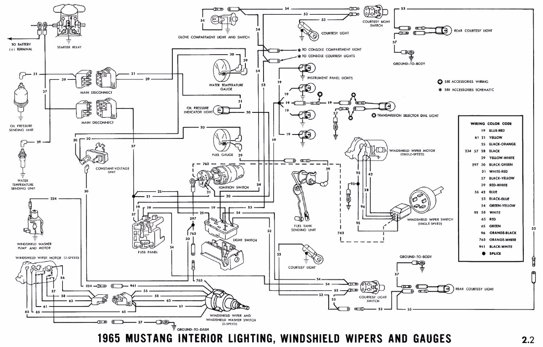

Hallo Sven,
Ölstand ist im normalen bereich und wird auch weniger wenn direkt nach den Abschalten geprüft wird.
Kabel verbindung habe ich auch geprüft Anschlusskabel gegen Masse und die Lampe geht aus.
Wenn die Lampe aus geht wenn Du an Masse hältst dann stimmt was kräftig nicht in der deiner Elektrik.

Re: Öldruck Leuchte geht nicht aus.
Beitrag von Grussi67 »
Hallo Sven,
Michaela hat Dir ja schon einen Stromlaufplan gezeigt, ich habe keine Ahnung ob Du einen Stromlaufplan auch lesen kannst. Die Ökdruckkontrollampe bekommt vom Zündschloss Spannung, wenn KEIN Öldruck anliegt, Motor aus , Zündung an , ist der Strompreis geschlossen und der Öldruckschalter schaltet Masse , Lampe leuchtet, wird der Motor gestartet und Öldruck liegt am Schalter an, ist der Stromkreis offen, KEINE Masse geschaltet und Lampe muss aus sein.
Wenn trotzdem dann beim laufenden Motor die Lampe leuchtet, erst mal den Öldruck prüfen.
Würde meinen Motor aber nie mit leuchtender Öldrucklampe weiter laufen lassen, aber vielleicht hast Du ja Glück gehabt und nur der Öldruckschaltet ist defekt, wenn der Ökdruck schlecht ist, kann die Ursache von defekter Ölpumpe,verstopften Sieb, bis zum Lagerschaden vielfältig sein.
