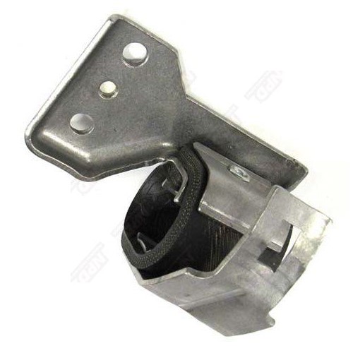

Da muss man genau schauen, denn die normalen Anlagen haben ja Auspufftöpfe. Die werden stirnseitig am Hänger befestigt. Die Arvionde hat keine Töpfe und für die Montage werden spez. Hänger mit einer Art Hacken benötigt.
Das sieht für die Arvinode dann so aus:
Ist hier am Foto von Steffen gut ersichtlich:
Für die Endrohre gäbe es auch spezielle Halter, aber ob die wirklich notwendig sind, kann ich nicht beurteilen. Evtl. lassen sich andere verwenden...

Ich versuche eben die Arvinode Base an meinem 65er Cabrio zu installieren und werd schier wahnsinnig dabei....
Kann mir jemand sagen, wo genau die vorderen Aufhängungen hin müssen?
An die gleiche Position wie am 67? Also so wie auf den Bildern hier in diesem Thread?
Da sind bei mir die Befestigungen der hinteren Sicherheitsgurten im Weg....
Kann man die etwas nach oben versetzen?
Bin für jede Hilfe dankbar!

Moin,
hilft das Dir weiter?
Gruss Stefan

Moin Stefan,
Super, das hilft mir weiter, die Befestigungspunkte sind also die gleichen.
Jetzt mus ich nur schauen, was ich mit den Anschraubpunkten der hinteren Sicherheitsgurte mache...
