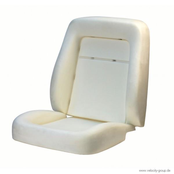

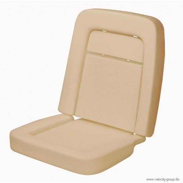

Die als Standard-Kern angegebenen Schaumstoffe sehen auch länger aus:
Standard:
Sport:
FRAGE: Passt die Sportvariante auf meine aktuellen Sitze?
Bzw. kann ich das messen?

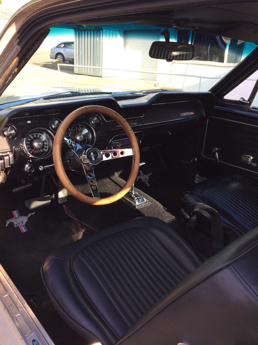

aktuelle Sitze:
IMG_4504 1.jpg (870.2 KiB) 1442 mal betrachtet
Herzlichen Dank.

Klar, passen die Kerne.
Ob der Bezug das aber auch astrein tut?!

Bei dem Bild sieht man die Sitze besser.
...wenn die Kerne passen ist das wunderbar.
Ein bekannter ist Sattler, der bezieht sie neu.
Sprich ohne vorgeformte Bezüge.
Oliver
