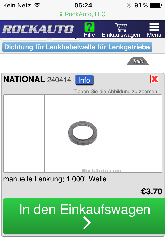

Re: Lenkgetriebe Dichtung
Den Simmerring gibts schonmal bei Rockauto.
