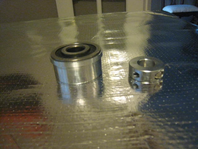

Mir ist noch aufgefallen, dass ich eigentlich für einen Anschlag, der Außen auf das Rohr aufgesteckt würde keinen Platz habe. Bei mir sitzt die Hardyscheibe bzw. die Adapter schon an der Firewall. Wenn ich das Rohr noch weiter kürzen würde dann bekomme ich es dort nicht mehr fixiert.
Ich weiß jetzt auch welches Lager der Steve genommen hat aber er scheint noch eine Hülse dafür gedreht zu haben. http://www.rbcbearings.com/ballbearings ... umber=3038

deswegen wird das lenkrohr auch soweit gekürzt, dass es passt. der der mitgeliferte anschlag (kunstoffscheibe) dient ans ANSCHLAG. allerdings sollten 2 mm abstand zu dem hardyscheibengelenk eingehalten werden. dass das lenkrohr nicht mehr durch die firewall reicht ist dann klar, dafür wird ja der mitgelieferte halter gebraucht. damit wird das lenkrohr von innen an der firewall fixiert...
steht alles in der mitgeliferten einbauanleitung

Ich wiederhole mich gerne aber ich habe noch ein altes Kit wo es den anschlag noch nicht gab. Da wird dann vermutlich auch die Anleitung eine andere gewesen sein. Wieviel Inch soll man denn heute kürzen?

Das muss man ausprobieren. Ein Festes maß gibts da nicht.Und bloß nicht zu viel. Wenn du da aber dieses Lager verbauen willst, wird’s eh individuell. Aber kürzer muss das. Und fixieren an der Fire Wall mittels Halter eben so...

Ok. Gerade mal noch eine neue verrückte Idee. Was haltet ihr davon eine Skateboard Rolle aus Vollmaterial zu nehmen? Gibt es nämlich in Außen mit 54mm und gleitet. Fixieren dann mit drei Madenschrauben im Rohr? Innendurchmesser ist normal 22mm. Wäre eine lowbudget Variante ohne das Rohr unnötig kürzen zu müssen.

Danke für dein Feedback aber so wie es ist kann es nicht bleiben. Ich würde auch ein richtiges Kugellager nehmen aber finde nur Kugelköpfe in 54mm.

Sicherer und günstiger. Ggf. noch etwas abdrehen und Mitte aufbohren.
