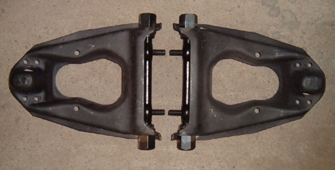

Hallo Daniel,
ich hab gerade im Forum dein Problem mit dem Upper Control Árm gelesen.-
Ich fahre auch einen 67er und habe das gleiche Problem mit Styled Steel Felgen.
Das rechte vordere Rad streift am oberen Querlenker, links hab ich da ca 2cm platz.
Was mir aufgefallen ist, das obere Traggelenk ist rechts mit vier Nieten am Querlenker montiert und
links mit drei. Eventuell ist also der Querlenker falsch.
Wäre super wenn du mir eine kurze Info schicken könntest wie du das gelöst hast.

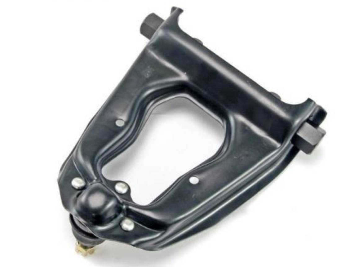

Schau dir mal die beiden Fotos an, montiert bietet der neue gegenüber dem Original gute 2cm mehr Platz
aufgrund der Konstruktion.
Die Maße der Gelenke/Spur bleibt 1:1 nur vorne beim Traggelenk wurde die Befestigung anders ausgeführt.

Hallo Bernd,
ist genau mein Problem, ich hab den neuen jetzt mal bestellt und bau das Teil demnächst ein.

@Bernd: herzlichen Dank für die Fotos!!!!
Die Info von Bernd ist mir komplett neu, bin mir aber sicher, daß meine oberen Querlenker dem "alten" (=originalen?) Typ entsprechen.
Somit sollten die "neuen" bei dir zum Ziel führen...

bestellt habe ich die auf dem Bild von Bernd. Gibts bei Velocity für 90,-€ mit Forumsrabatt.

Eicher Traktor 1956
Re: Felgen schleifen am upper control arm
Hi zusammen,
wollte mal einen kurzen Bericht zumThema geben, aber am besten fange ich von vorne an.
Da sich bei mir die Spur komplett verstellt hatte, die Mutter an der linken Exenterschraube ließ sich überdrehen,
waren beide Reifen innen komplett abgefahren.
Neue Reifen der Marke Maxxis 225/60/15 bestellt. Beim Reifenwechsel habe ich dann vorne rechts noch ne handgeschnitze Spurverbreiterung mit ca 5 mm entdeckt
die habe ich weggelassen und dann bei der ersten Probefahrt gemerkt, dass der Reifen oben streift.
Also den Querlenker oben durch den Neuen ersetzt, aber der Abstand zum Control arm war mir noch zu gering.
Dann habe ich mal die Reifenwulst von den hinteren Federal SS657 gemessen, die gehen ca 6mm weniger raus wie die neuen Maxxis.
Also die hinteren Reifen vorne drauf und jetzt passt alles und ich kann ohne diese Spurverbreiterung fahren.
Zusätzlich habe ich gestern noch die hinteren Blattfedern ausgetauscht, jetzt steht er wieder perfekt da
Charly
