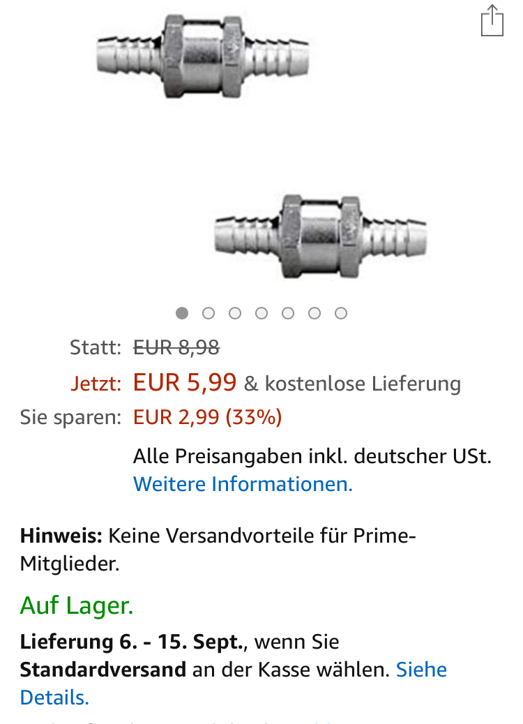

Hab jetzt ein Rückschlagventil in die Spritleitung eingebaut. In Kombination mit dem Spacer springt er nun warm, wie kalt beim ersten Umdrehen direkt an. Kann ich die neue Pumpe erstmal im Keller lassen.
Red Convertible
Beiträge: 3939
Wohnort: Rhein-Main-Gebiet
Re: Wie äußert sich eine defekte Spritpumpe
Beitrag von Red Convertible »
HomerJay hat geschrieben:Hab jetzt ein Rückschlagventil in die Spritleitung eingebaut. In Kombination mit dem Spacer springt er nun warm, wie kalt beim ersten Umdrehen direkt an.
Bezugsquellen, Bilder? ;)
HomerJay
Beiträge: 5149
Beitrag von HomerJay »
Amazon
