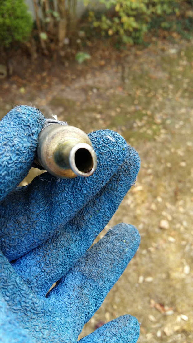

Kraftstoffilter:
Nachdem ich zuerst etwas zu zaghaft die Schlauchschellen und den Filter zugeschraubt habe (nach fest kommt ab usw), gabs anständig Sauerei.
Wenn man dann doch mal den Engländer anständig kreisen lässt, brauchts auch keine Dichtung.-> hiermit amtlich bestätigt.
Aber: Ich kann die Schlauchschelle am Filter noch so fest zuziehen, es verbleibt nach Probefahrt eine gewisse "Restfeuchte" auf dem Schlauch.
Es tropft zwar nicht mehr, aber das wird vermutlich auf Dauer nicht gutgehen.
EIn ähnliches Problem schien auch die Werkstatt gehabt zu haben -> siehe Bild vom verformten alten Filter. Die Stelle war dann aber dicht...bis es aus dem Fitting gedrückt hat.
Gibts da eine Alternative außer roher Gewalt? "Schlauchdicht 3000" oder sowas?
- alter Filter.jpg (825.55 KiB) 973 mal betrachtet

- Schraubaer
- Beiträge: 12677
Re: Pony zischt ab?!
Zeig' mal lieber die Schelle!
