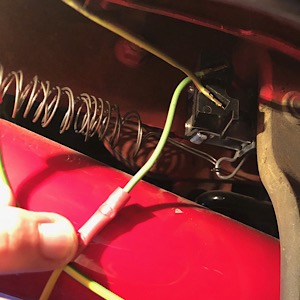

bin gestern dazu gekommen Fotos zu machen
Einmal die beiden Blinkerleitungen. Es sind die Kabel über meinem Zeigefinger. Bei mir ist das eine weißes mit einem dünnen blauen Streifen und ein Grün mit einem dünnen weißen Streifen. Das ganze ist die Seite vom Stecker zur Lenksäule.
Dann noch das "Einfache", die Bremsleitung. Einfach am Pedal hoch bis zum Schalter für das Bremspedal. Dann von den Beiden Leitungen die raussuchen, die nur Spannung hat, wenn das Pedal gedrückt wird.
Masse und Spannung sollten ja nicht das Problem sein.
Vielleicht hilft das dem einen oder anderen.
JP

Ich kenne mich beim 65er nicht aus aber sind auf deinem Foto 2 Rückholfedern fürs Bremspedal am Sicherungssplint eingehackt???
Soll das so sein ab Werk?
Gruß Kiri

kiri67 hat geschrieben:Soll das so sein ab Werk?
Kann ich mir nicht vorstellen. Ist mir aber dann zuhause beim Hochladen der Bilder auch aufgefallen.
Werde ich mir am Wochenende anschauen und korrigieren.
