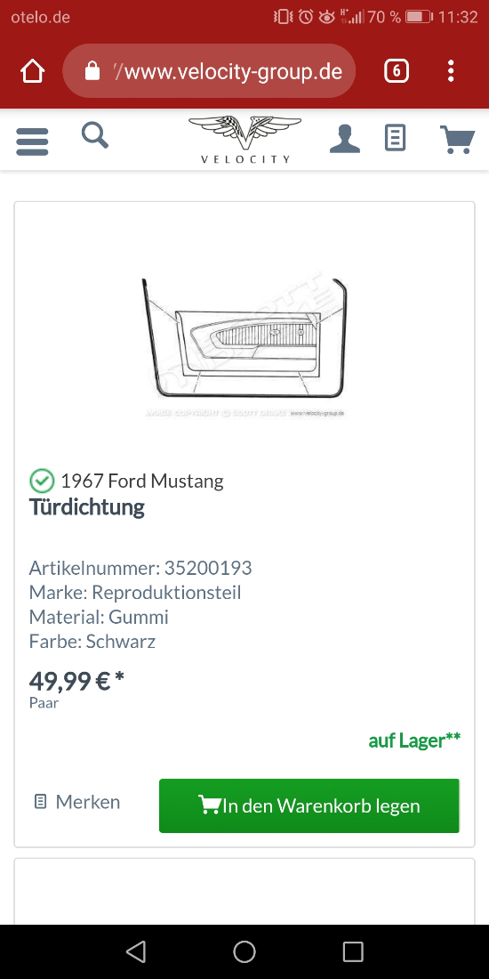

- Es geht um diese Dichtung
- Screenshot_20181115-102748.jpg (128.37 KiB) 911 mal betrachtet

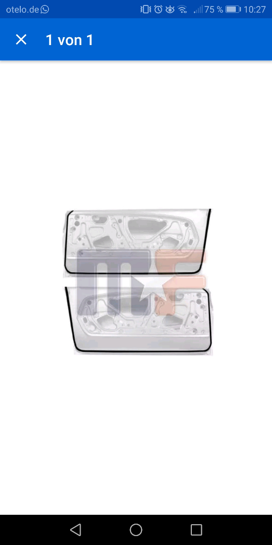

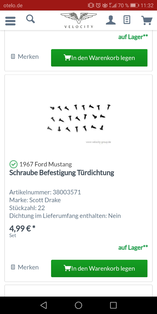

So das nochmal. Bild von den bestellten Teilen.
Laut dem hersteller sind Löcher in der Tür und die Schrauben werden einfach durch das Gummi gepixt und verschraubt
- Screenshot_20181115-113255.jpg (184.54 KiB) 878 mal betrachtet
