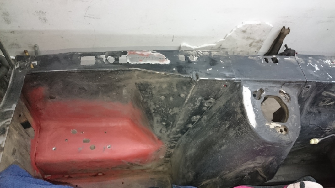

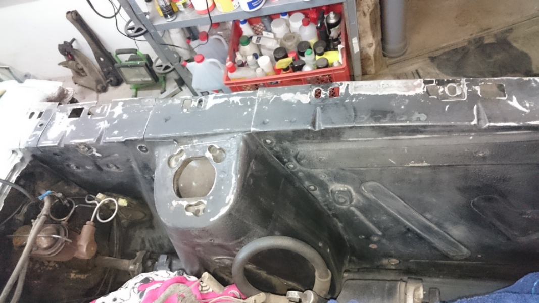

Habe bei meinem bis heute keine VIN auf der Bank gefunden. Hatte die Flügel mal gelöst und nachgeschaut, aber nix gefunden. Die Plakette hinter der WSS reicht jedoch für den Import. Erst beim TÜV ist es nötig eine VIN auf die rechte Bank einzuschlagen. Gar nicht so einfach und schön ist es auch nicht.
Motornummer stimmt mit der Nummer überein. Also alles gut. Wo die VIN steht, wird wohl ein ewiges Geheimnis sein :mrgreen:
Bei den 68' war alles was chaotisch

Hi
Vielleicht hilft dir das, die freigeschliffenen Stellen
VIN Kotflügelbank 68er
VIN 68er Rechte Kotflügelbank
Der ist in San José gebaut.
