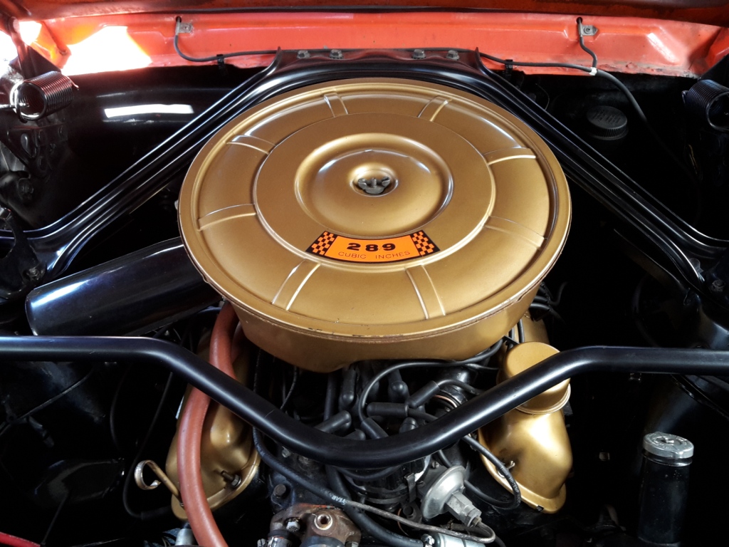

die originalen Streben kannst Du nicht beibehalten wenn Du die Export-Brace montierst, da die Export-Brace an den originalen Befestigungspunkten an der Firewall montiert wird.

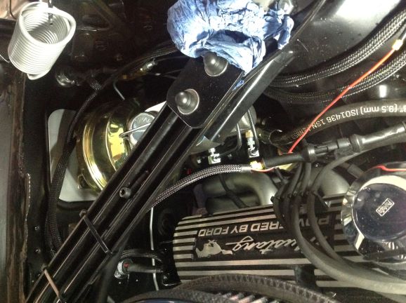

Re: Fahrwerk weiter versteifen
ich habe mein Export brace vorne noch mit verschraubt, sieht auch besser aus
als wenn die Halter da in der Luft hängen.
MfG Norbert
MfG Norbert

Die Originalen streben hättest doch parallel zu der Export mit verbauen können? Ging das nicht? Oder wolltest das nich?Ponydriver hat geschrieben:Hallo,
MfG Norbert
Gruß Björn
Hallo Björn,
ich weis nicht mehr ob es passte, aber ich habe hinter an der
Spritzwand noch ein Winkeleisen von unten eingeschraubt.
Die Löcher an der Spritzwand sahen auch nicht so schön aus und das
Blech wirkte dort auch nicht so stark.
Die alten Streben liegen noch im Keller sauber und Polverbeschichtet.
Mfg Norbert
Mfg Norbert

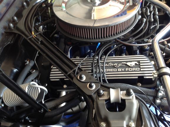

Euch allen eine frohes neues Jahr und weiterhin gute Fahrt.
Ich bin ja mehr der Leser als der Schreiber und verfolge immer die neuen Berichte, auch mal Danke dafür.
Hier ein Bild, wo beide Teile (originalen und Export-Brace) verbaut sind.
Vielleicht hilft es Dir ja.
Gruß Michael
Gruß Michael
Perfekt und besten Dank;-)Ponymike hat geschrieben:Hallo,
Gruß Michael
