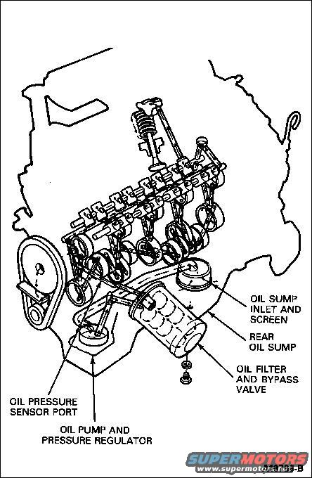

Welches Öl (Viskosität) fährst Du? Und den Ölfilter gegen einen Motorcraft FL-1A austauschen.
Bild BildBild
Re: Öldruck
Er schrieb schon 20W50!
Denke nicht, daß ein anderer Filter was ändert.
Ich würde nochmal mit einem guten Prüfmanometer direkt messen, danach die Ölwanne abnehmen und den Ölpickup inspizieren! Vielleicht lose, gerissen, Dichtung defekt? Eine neue Pumpe kostet auch nicht die Welt!? Ausserdem kann man dabei auch mal die Haupt und Pleuellager abklopfen!

Re: Öldruck
Der Öldruck wird NACH dem Filter gemessen!
Mit "abklopfen" meinte ich Kontrolle der Lagerschalen. Geübte können das tatsächlich zerlegungsfrei durch klopfen.

Re: Öldruck
Beitrag von torf »
Es gibt Nachrüstölfilter mit reduziertem Durchfluss.... damit wird auch der Druck beeinflusst.
Wer nicht klopfen möchte, nimmt Plastigage...
