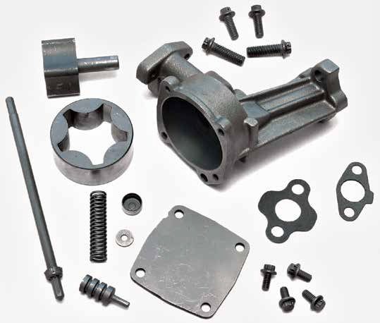

Re: Zu viel Öldruck!
In der Ölpumpe:
In Deinem Fall würde ich zweimal verneinen.

Vor allem ist es ja so, dass WENN das Regelventil "müde" wird, dann SINKT der Öldruck und steigt nicht, denn die Feder wird WEICHER und nicht HÄRTER.
Ich würde als erstes mal einen Ölwechsel auf 10W-30 machen und weiter beobachten....

[quote="Schraubaer"]Mein "Müde" bezieht sich auch auf ein Versagen in Bezug von nicht Auslösung durch Blockade/Dreck/
Hatte schon mehr Fälle, wo ein Span das Druckventil der Ölpumpe blockiert hat, Folge viel zu hoher Öldruck, alle Simmerringe undicht und Teilweise offene Ventile wegen ausgedrückte Hydros, zwar nicht am Mustang, aber so was kommt halt vor.
