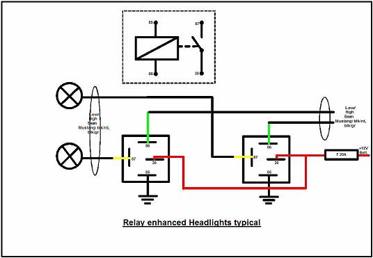

Klar, zwei Relais und Sicherungshalter von Conrad, oder sonst woher.
Ist kein Hexenwerk!

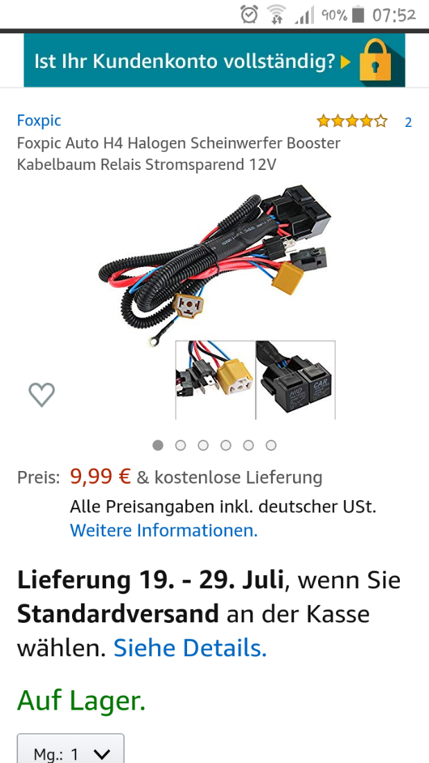

Gibt es auch bei Amazon. Liegt da preislich zwischen 10-20€. Dafür stelle ich mich nicht hin und bastel da was zusammen.
Stefan
Re: Relais-Set Hibeam-Lowbeam für 21c TüFF Umrüstung - wo kaufen?
Das ist richtig. Nur, von fragwürdiger Qualität!
Zu geringe Kabelquerschnitte, kein Spritzschutz, ......!
Das ist z.B. so ein K.O.- Kandidat!
Deshalb, immer vorsichtig mit solchen Angeboten!

Das ist richtig Heiner. Man muss eben bei so welchen Angeboten aufpassen. Die Sets mit Kunststofffassung z.B kann man auch vergessen. Mein Leitungssatz hält schon seit drei Jahren.

Man kann sich den Leitungssatz selber zusammenstellen oder halt auf einen Zulieferer (Amazon/ Ebäh/ etc.) zurückgreifen. Es gibt viele Beispiele, dass die konfektionierten Leitungssätze ohne Probleme funktionieren - bei mir z.B. auch....

torf hat geschrieben:Man kann sich den Leitungssatz selber zusammenstellen oder halt auf einen Zulieferer (Amazon/ Ebäh/ etc.) zurückgreifen. Es gibt viele Beispiele, dass die konfektionierten Leitungssätze ohne Probleme funktionieren - bei mir z.B. auch....
kann ich bestätigen... wenn sichergestellt wird, dass die Relais (inkl. den Kabelschuhen) vor dem Einfluss der Elemente (haupsächlich der flüssigen Elemente) geschützt montiert/verbaut werden können, funktioniert das schon recht ordentlich.
Einzig, bei dem Kabelsatz den ich von ebay habe, ist die Kabellänge (linker/rechter Scheinwerfer) schon recht knapp :?
Ansonsten: eine gute (günstige) Aufwertung, um die Lichtausbeute zu erhöhen und den orig. Lichtschalter zu entlasten :idea:
btw... da ich es nicht so mit Elektrik habe, wollte ich bei der Gelegenheit fragen, ob mir jemand erklären kann, warum zwei versch. Relais verbaut werden? Bei meinem Kabelsatz ist 1x H4458 und 1x H5458 verbaut (die kleinen Schaltungsskizzen auf den Gehäusen unterscheiden sich leicht).
