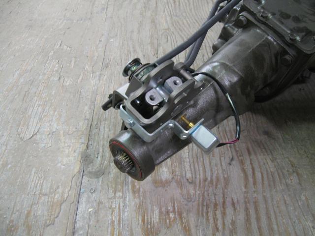

Hallo zusammen!
Bei meinem 68er Mustang war kein Rückfahrlichtschalter verbaut. Jetzt habe ich einen besorgt, allerdings weiß ich nicht welche Schraube ich zur Befestigung benötige. Leider habe ich noch kein Resteschraubensortiment um es einfach auszutesten.
Vielleicht hat einer von euch ne Explosionszeichnung wo es drauf abgebildet ist oder weiß das zufällig auswendig...?
Es handelt sich um ein 4 Gang Schaltgetriebe, so wie auf dem Bild
Beste Grüße
Mitsch

Wahrscheinlich 5/16"UNC.
Wäre ja jetzt die Gelegenheit, das GARANTIERT benötigte Sortiment zu ordern!?

Hmmm, da hast du ja bei beiden Sätzen nur drei verschiedene Gewindegrößen.
Besser du bestellst dir z.B. bei Screwcorner mehrere verschiedene Gewindeschrauben mit langem durchgehendem Gewinde und kannst je nach Bedarf einkürzen.
Muttern und U-Scheiben nicht vergessen. Auch braucht man manchmal Feingewinde UNF und UNEF. Unterschiedliche Schraubenköpfe sollte man auch berücksichtigen.
A2 oder nur verzinkt ist Glaubensfrage, aber der Härtegrad ist bei manchen Schrauben von großer Wichtigkeit (wie z.B. Motorbefestigungsschrauben). Grade five (ähnlich wie bei uns 8.8) hat drei Striche sternförmig auf dem Kopf, grade eight (ähnlich 10.9) hat 6 Striche auf dem Kopf.

Rückmeldung:
es war eine 1/4" x 1/4" Schraube.
Vielen Dank nochmal an alle!
